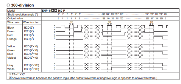

各位大神,
   请教下这款绝对值编码器连接PLC改怎么接线呢?PLC是FX5UC,编码器是一圈360个脉冲的BCD码输出的,输出信号线有10根线……搞得一头雾水死机了

请教下接在了FX5UC 的X46-X5710个输入点上,用BIN转换出来的数字不对,求各位指点一下!

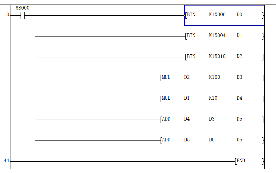

    感谢解答,还有个疑问向您说的那样X1接最低位,X10接最高位,使用BIN K3X1 D0来读取编码器的数值,D0里面就是具体角度了吗?

    感谢指教,BIN转换读出来数据始终不对,也不是16进制数据第一次使用,不知道哪里没弄对。

    什么是BCD码?是用4位二进制数表示1位十进制数。如8421码,1111 等于15
    Yellow--2的0次方    Green--2的1次方     Blue--2的2次方    Purple--2的3次方      十位的数据
    Gray--2的0次方     White--2的1次方     百位的数据
    十位的数据就*10    百位的数据就*100
    这里我就不写出个位的数据了,相们大家都明白了。

    总计要占用10个输入点,个位数据占4个点,十位数据占4个点,百位数据占2个点,切记BCD码是用4位二进制数表示1位十进制数的。相信这下楼主应当能计算出准确的脉冲数据了。

    BCD格式的就是从低位到高位依次接就可以了  2的零次方到2的三次方接个位也就是X0~x3  2的零次方*10到2的三次方*10接10位 Y也就是接X4~X7、、、、依次接下去就行
