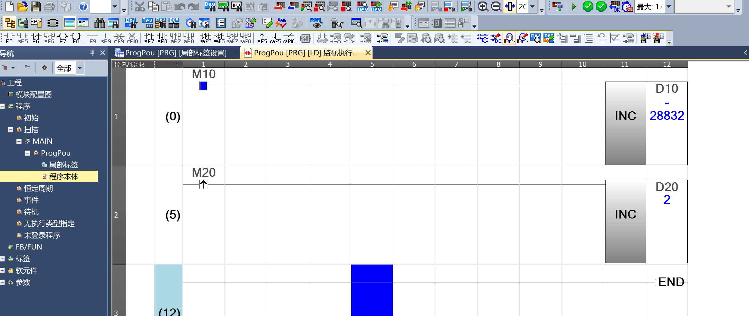

使用fb编程 模拟时候 有点奇奇怪怪的问题
1 输出也不正常
2 多次引用 所有输出都不正常
该如何解决 怎么使用寄存器
各位大神指导一下看

INC自加1指令用的有问题,需要使用脉冲执行方式。

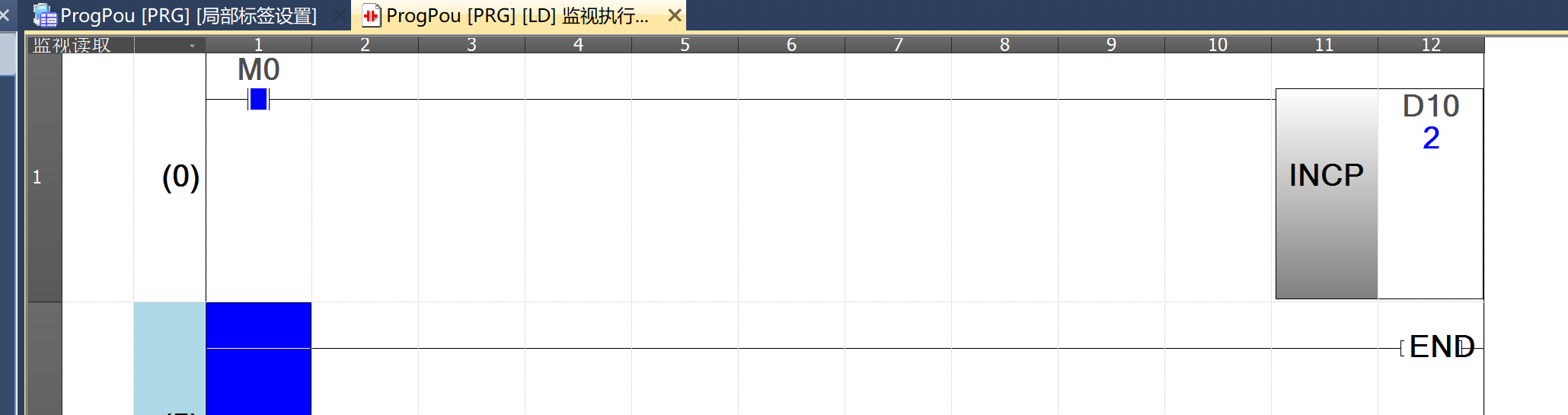

INC指令加P脉冲执行

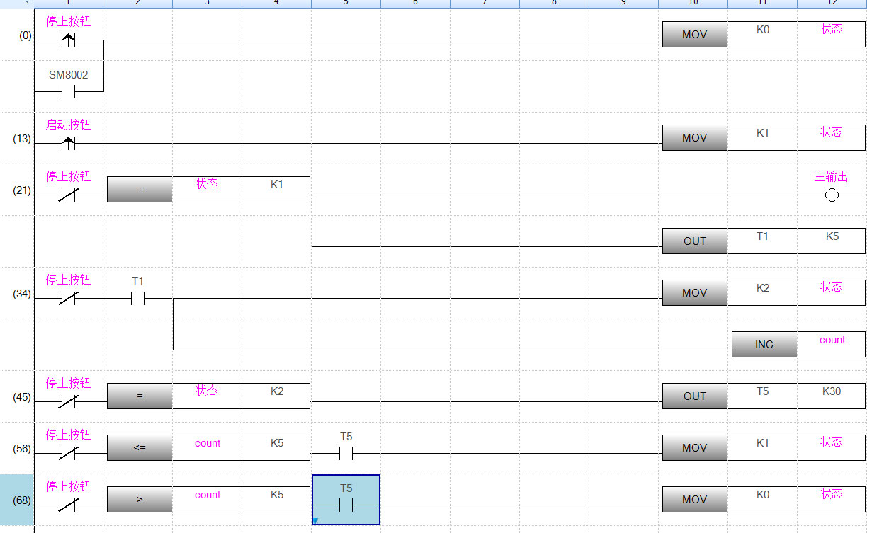

new.zip (129 K) 下载次数:97 给你改了定时器变量,你自已想想为什么
