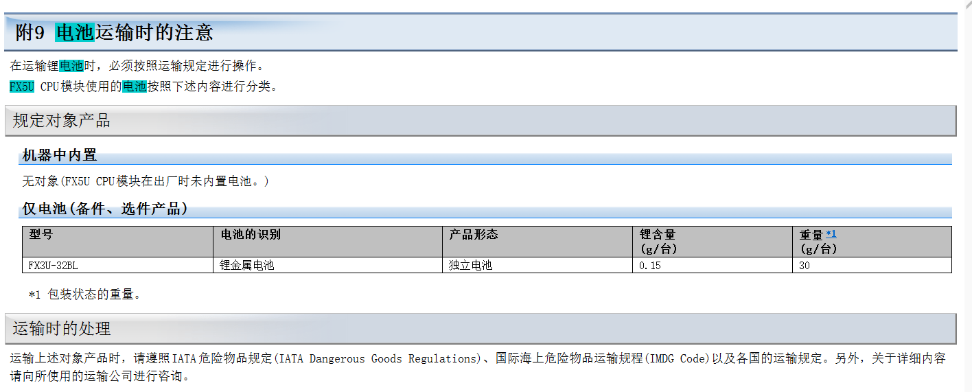

三菱FX5U 有无内置电池,选件电池是保存什么数据??平常用的锁存寄存器D 和辅助继电器M 锁存继电器L 是通过内部电池保存的??手册上说没有内置电池

电池是肯定有的,用来保存用户程序,还有一些断电保持的数据等。

比如设置好参数,PLC长时间不上电,设置好的参数可以保存多长时间

主要是保持时间

FX5U的R寄存器,必须要使用电池才能够掉电保存数据

多数保持时钟的,做分期付款用的多
