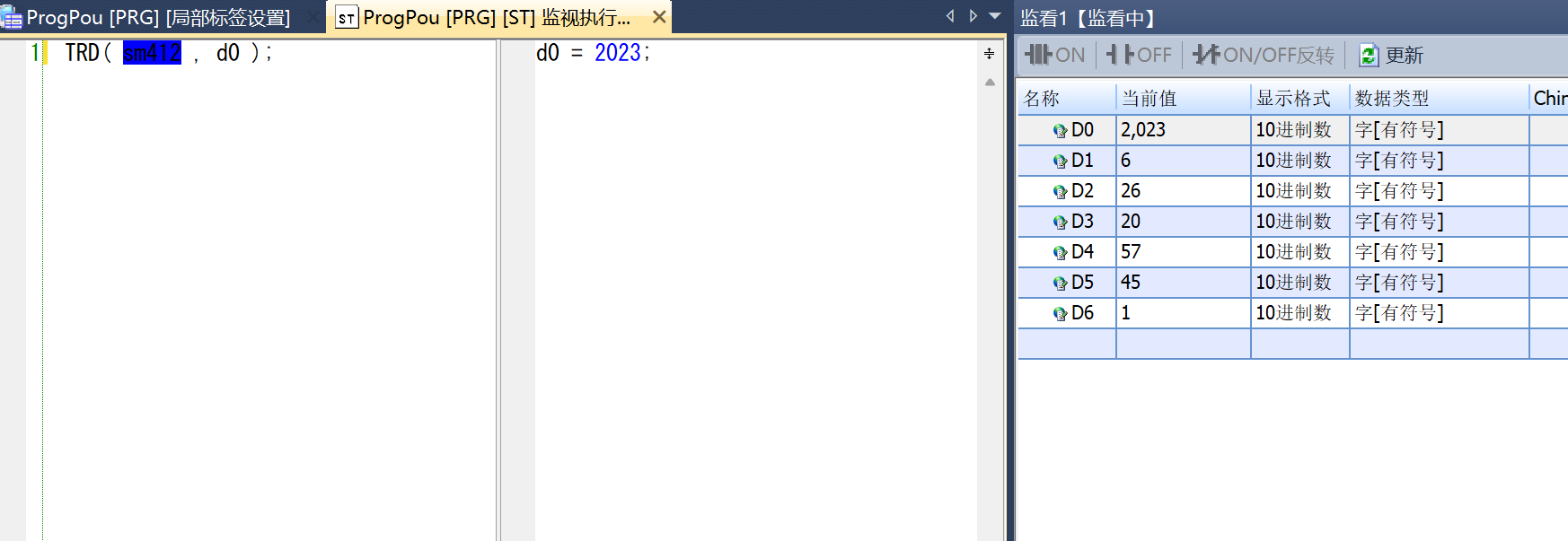

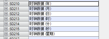

问下三菱5U如何实现读取当前年月日,及星期?

发表于: 2023-06-26 19:58
TRD( sm412 , d0 );

发表于: 2023-06-26 20:34
谢谢
非常感谢
