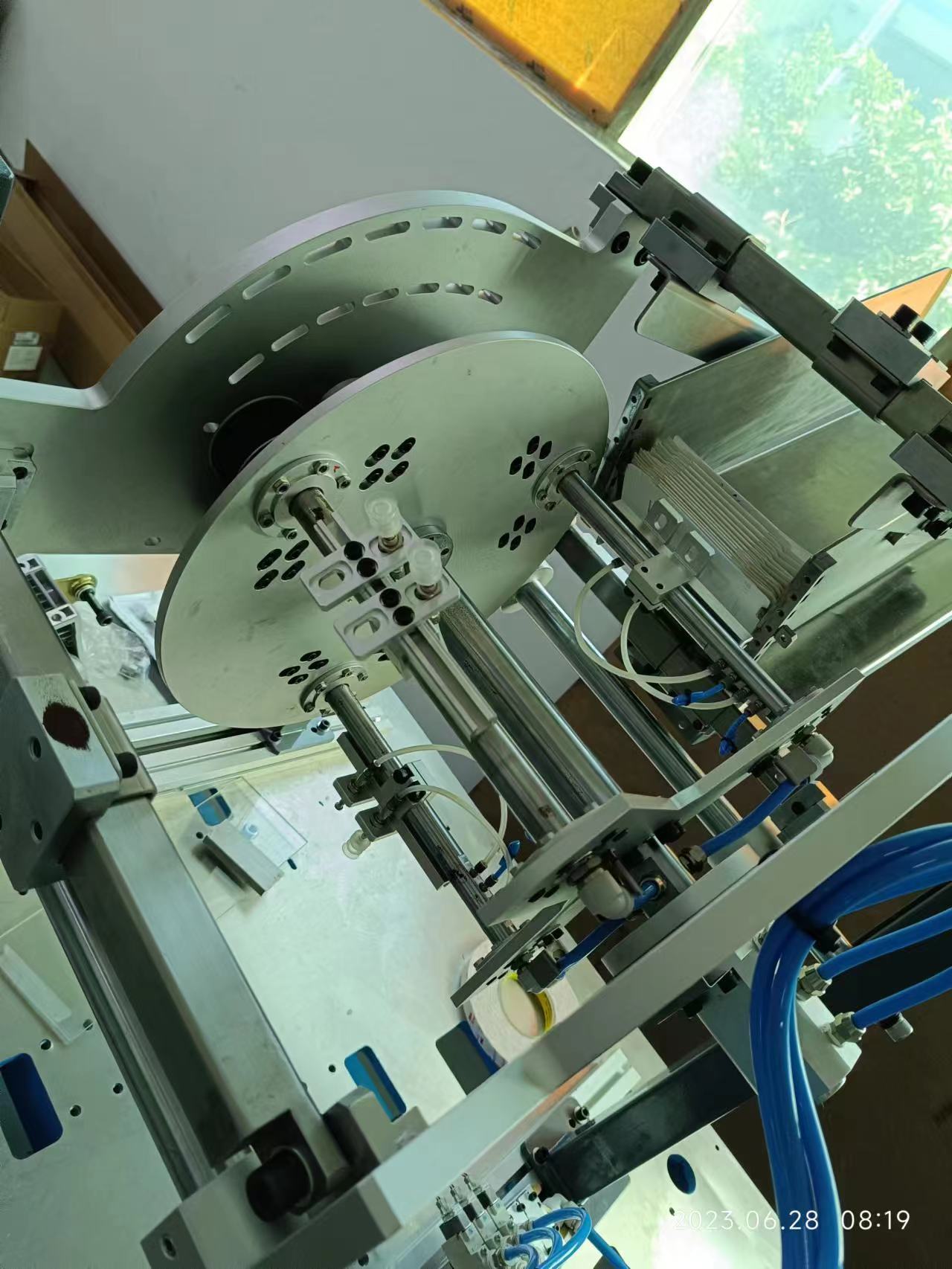

视频里的,黑色是产品,下面有个透明的料带在移动,那个旋转的圆盘带了3个吸嘴上料机构。请问下那个圆盘上料怎么实现又快又准的,视频是慢放过的。是类似飞剪功能还是说‘调节两者的速度就行了’。

最基础的是靠机械传动实现,在此基础上电子齿轮也可以,包装机上常用的结构,B站上解析的视频一大堆

机械凸轮和电子凸轮

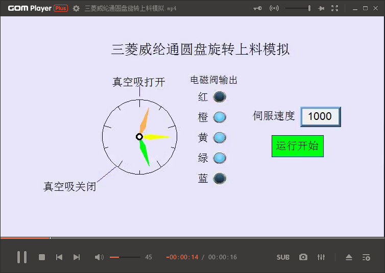

这不是我准备做的吗?简单的一逼,毛线凸轮,就是个脉冲分区……,只要有发脉冲的任何PLC都可以做

大概就是这样
附件: 三菱威纶通圆盘旋转上料模拟.rar (126 K) 下载次数:61

大概就是这样子了,现场的项目

也算电子凸轮
