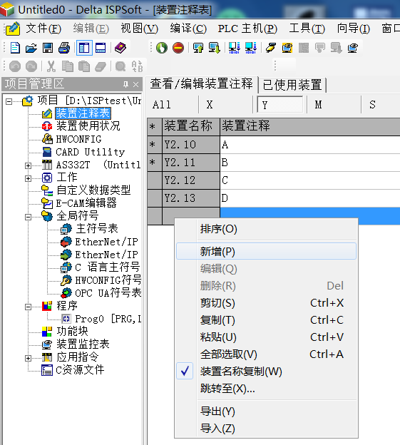

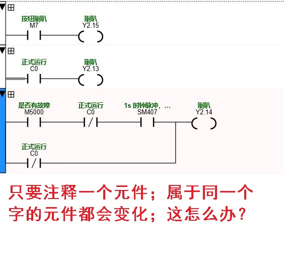

各位大侠!
台达AS332PLC在编程中;若给X;;Y元件注释的时候;只要给属于一个字的X或者Y点注释。  其他的同属于一个字内的X或Y点都会跟随变化。
比如:给X0.0注释;后面的X0.1到X0.15都会同时出现注释。怎么回事?请高手指教!  谢谢!

1楼  发表于: 2023-06-24 20:58
看你的说法,好像要选择位元件注释吧?

2楼  发表于: 2023-06-25 07:49
是的。只要注释一个位元件;在一个字内的其他位元件都会跟着改变!  求解!

3楼  发表于: 2023-06-25 08:10
是不是这样

4楼  发表于: 2023-06-25 09:09
不是的。
大侠们。我传一个示范程序上来;大家用DIADesigner  软件打开就能看明白问题了!  谢谢!

5楼  发表于: 2023-08-14 00:11
用ISPSOFT

6楼  发表于: 2023-08-29 16:37
5楼正解

8楼  发表于: 2023-09-02 08:44
DIADesigner  软件还没正式发布的时候我就开始用  到现在都3多了  还是一身的毛病   先用ISPSOFT吧     苦逼的工控人

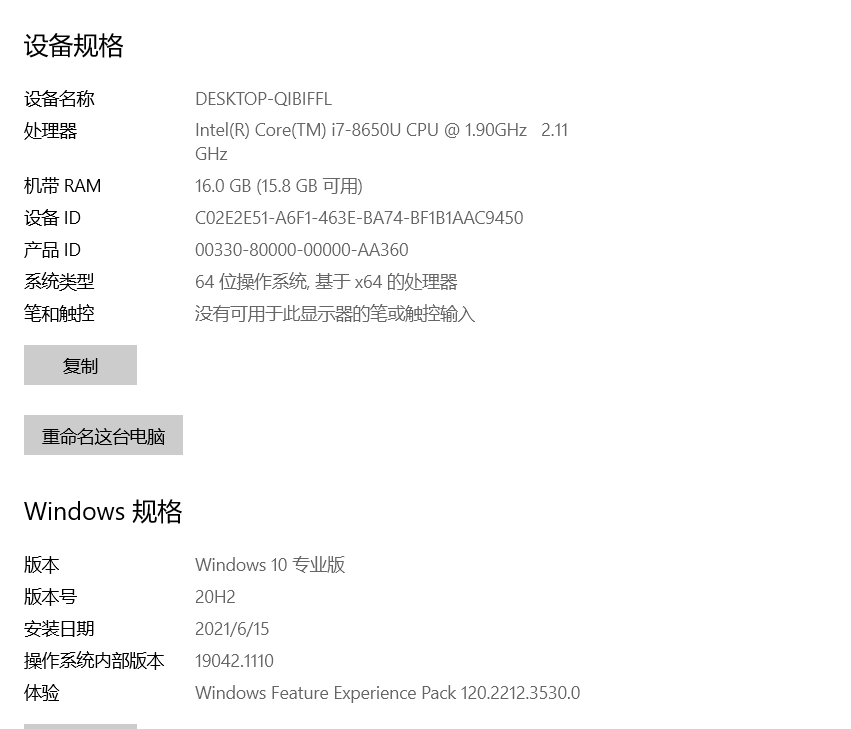

引用第8楼东海盲流于2023-09-02 08:44发表的  :
这啥配置电脑啊?大佬推荐一下。

引用第9楼问题不大266于2023-09-02 10:42发表的  :
这啥配置电脑啊?大佬推荐一下。
垃圾配置   勉强跑不死机
