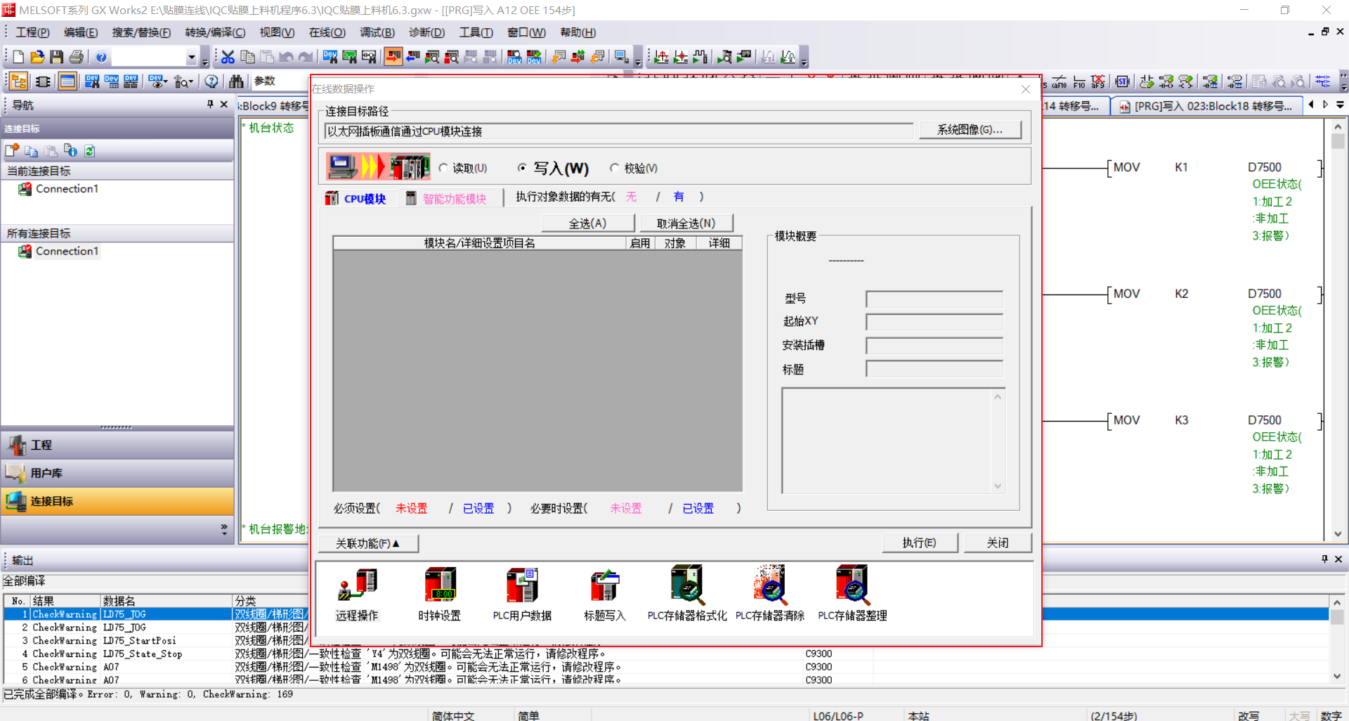

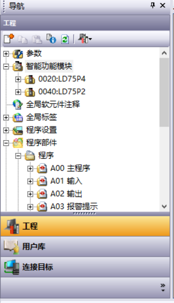

程序里配置了智能功能模块,但是下载的时候没有,是空的

有配置了的

参数,智能模块全选后下载进去,完了断电再读看看。
智能模块连选择都没有,是空的,没法下载

引用第2楼cythyx于2023-06-23 16:42发表的 :
先下载参数,完了断电重启,参数生效了才有智能模块。

估计是智能模块参数没下载,然后还需要重启才可以
