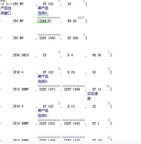

松下指令IX IXWR 什么意思 比如F0MV DT102 IX
F0MV IXWR21 WR20 WR20是指R200-R20F

索引寄存器
