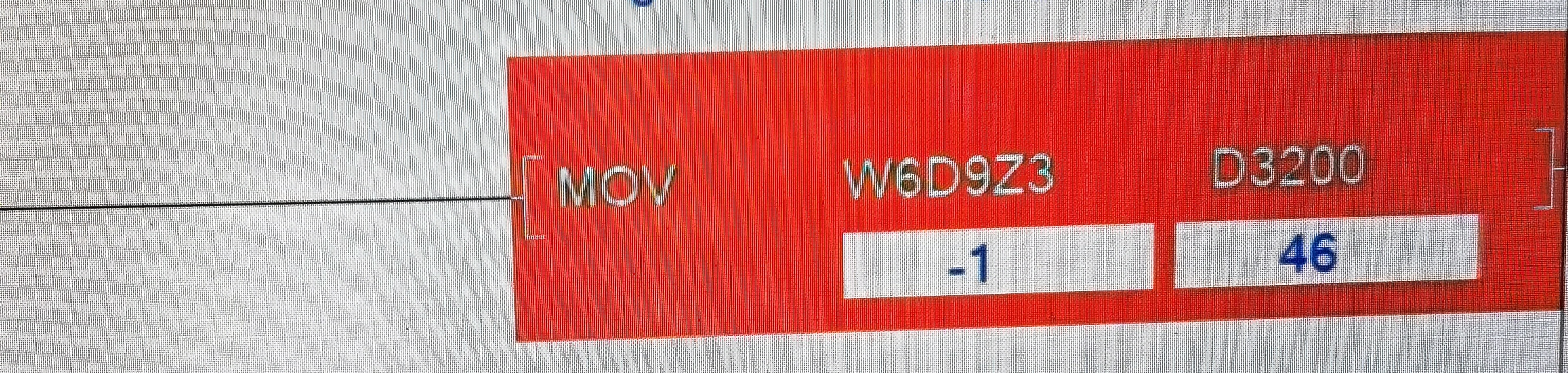

请教各位大神 报故障4101是什么原因

W6D9Z3是什么组合?

-1了,
目测是超16位整数范围了。
试试DMOV吧。

引用第1楼wei0212007于2023-06-15 18:32发表的 :
W6D9Z3是什么组合?
你可以理解成W6D9 Z3
W6D9
W6DA
W6DB
W6DC
W6DD
W6DE
W6DF
W6E0
W是连接寄存器,通过Z去变址

找问题,你最好是把Z3的当前值查看出来,然后把W6D9前后多少位(根据Z3的数值)去查找,看看是不是谁超过16位数据了

W6D9+Z3 看下Z3的值是多少,可能是地址范围超了吧。

发表于: 2023-06-17 13:40
超出W地址范围了

Z3是否超范围(W****是16进制)

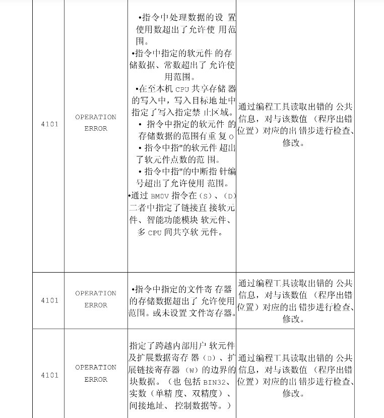

如图可供参考
