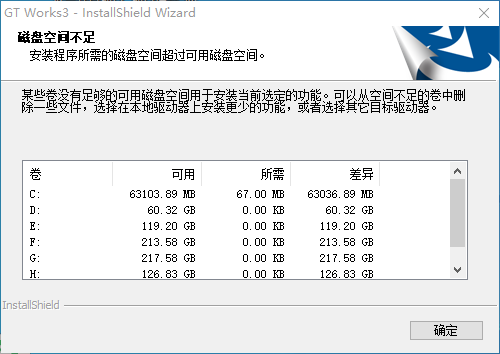

如图片显示,三菱的GT Works3安装时显示某些磁盘空间不足 但是我的所有盘都有几十G的空余空间。
用三菱的环境清理工具把所有的三菱软件都清理过一遍再重启了电脑后安装还是会弹出这个提示。
请问有大佬有解决这个问题的经验吗?

电脑系统是什么版本的

电脑是win10 64位专业版  上个月用GTD3还是好好的 这个月 不知道干啥了 就用不了了

换个版本试试

绝了 今天开机 GX Works2也用不了了  唉 重装太痛苦了

用這清理系統

感谢老哥 我试试这个版本的清理工具 我昨天用的是1.06g版本清理完 还是没有办法安装

用了五楼老哥的清理环境软件 还是无法安装。最终不得已下载了360 把三菱的文件夹强制删除再清理了注册表就可以安装GT Works3了  但是现在360下崽器正在疯狂下崽   桌面上全是乱七八糟的软件 太难了

这个软件可以清理360安装的乱七八糟软件 还有清理注册表的功能 得救了

我用IObit Uninstaller清理
