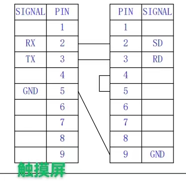

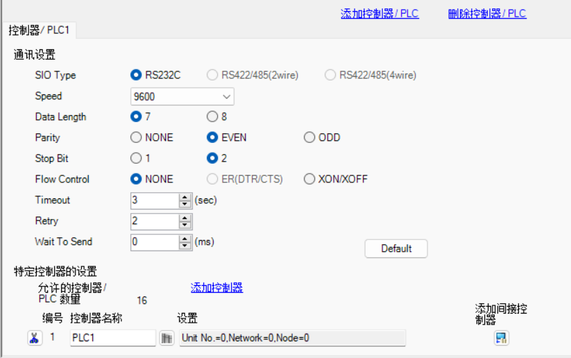

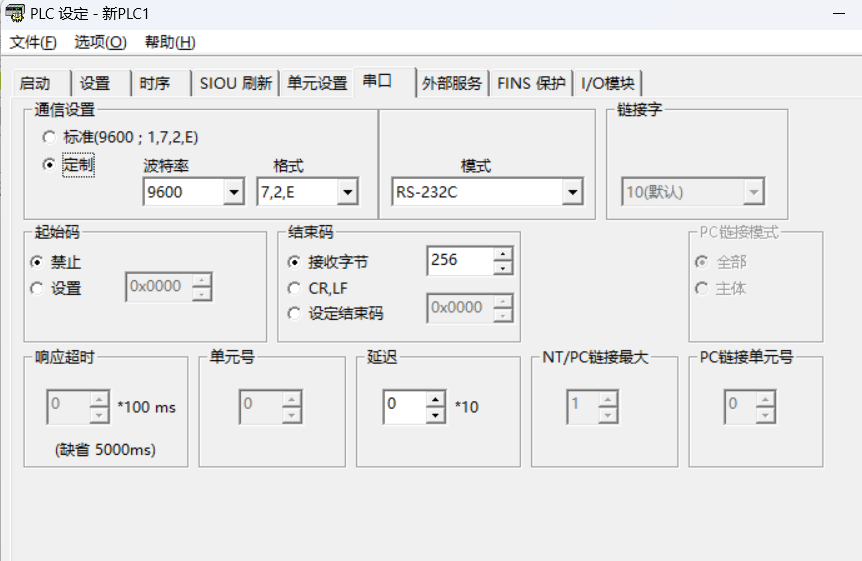

Proface触摸屏跟欧姆龙CJ2M系列PLC通过RS232通讯.现在是连接不到,触摸屏报错RHAA068,有没有大佬帮忙看看
