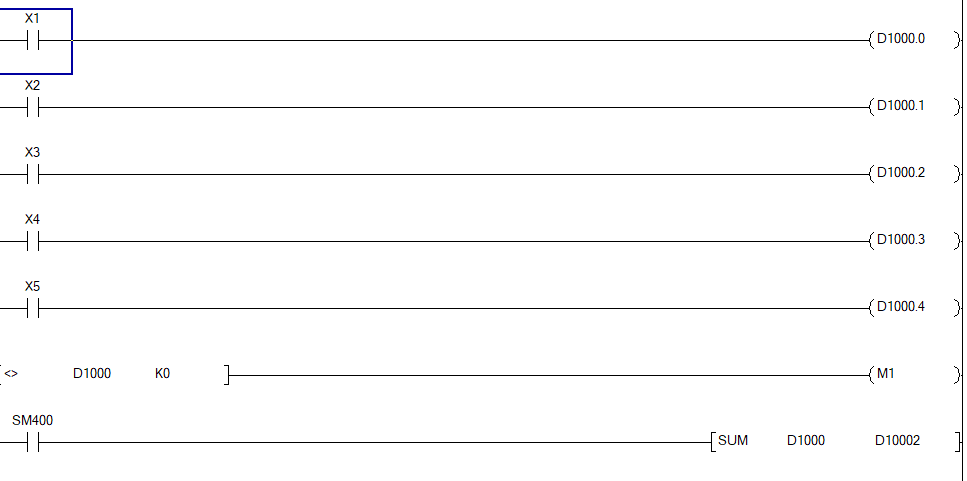

如图一我利用D寄存器来实现批量监控输入点的功能,当任意输入点有输入,我的m1就可以接通给我一个反馈。并且可以通过SUM指令在D10002计算一共有多少个点正在输入。

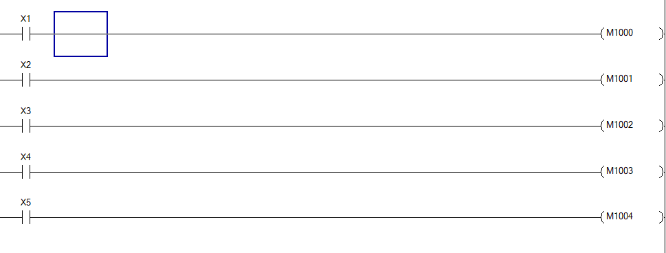

那么如果像图二输入点接的是软继电器M点,请问有办法可以做到像图一的效果吗
感谢各位大佬多多指教!

<>  K4M1000  H0  试试看

    把K4M0给D1000 然后用sum
    或者把K4M0给k4M100 用循环移位指令,如果是1则寄存器自增,用值的变化促发for循环,for结束累加寄存器(超过32位时)

    详见附件。
    附件: ST统计数组M1000-M1099 ON数量.zip (178 K) 下载次数:43

    http://www.ymmfa.com/read-gktid-1654603.html
    我昨天在论坛找了一下 看到这个贴子三楼大佬的方式也能做到这个效果。引用一下,方便大家可以点进去看看。
    这个大佬用的是变址寄存器做的SUM指令的效果。
