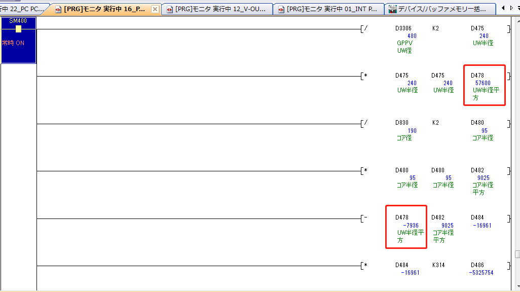

各位大哥,帮小弟看看为什么下面会变成负的啊?

正常:第一个D478(乘积)为双整数,第二个D478(被减数)为整数。

第一个D478(乘积)为32位整数,第二个D478(被减数)为16位整数。
16位表示数值范围:-32768到32767,当超过32767,到65535之间的数就是负数显示。

用D-就对了,乘法结果为双字。

*了以后,自动变为双字。
楼上的正解!

478已经变成32位了 再运算要用32位运算指令
