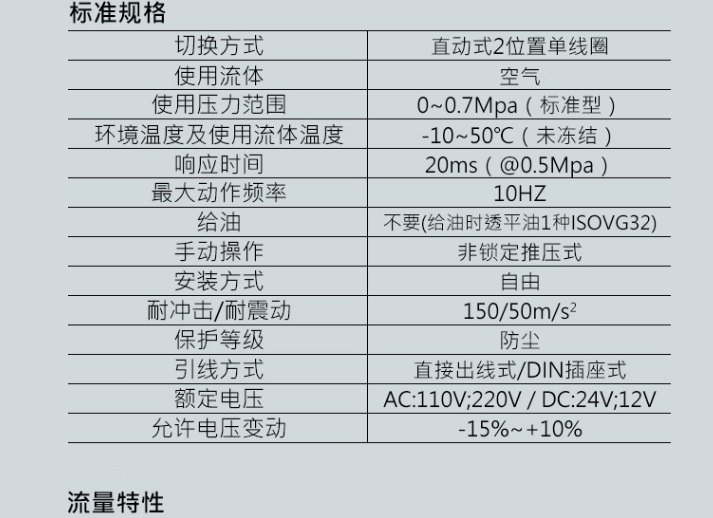

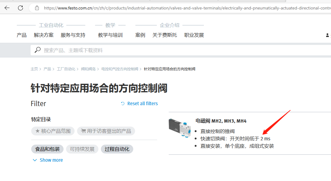

大侠们,有谁用过一种快速频繁启动的电磁阀,不仅响应快,没信号了还要立马停下来,能通过PLC控制的。大概1秒钟回启动10次左右或者更多次的,普通的电磁阀好像都不太行。

这种情况只能做比例控制了,用比例阀好些,电磁阀应当是达不到这个要求的。

费斯托了解一下,现在高速阀已经应用很多了

SMC有种叫脉冲电磁阀,一分钟可动作一千次,

搜一下高速电磁阀,绝对可以满足你的需求

高速电磁阀可以,但是也有一定的机械寿命,到期后该换还是要换
