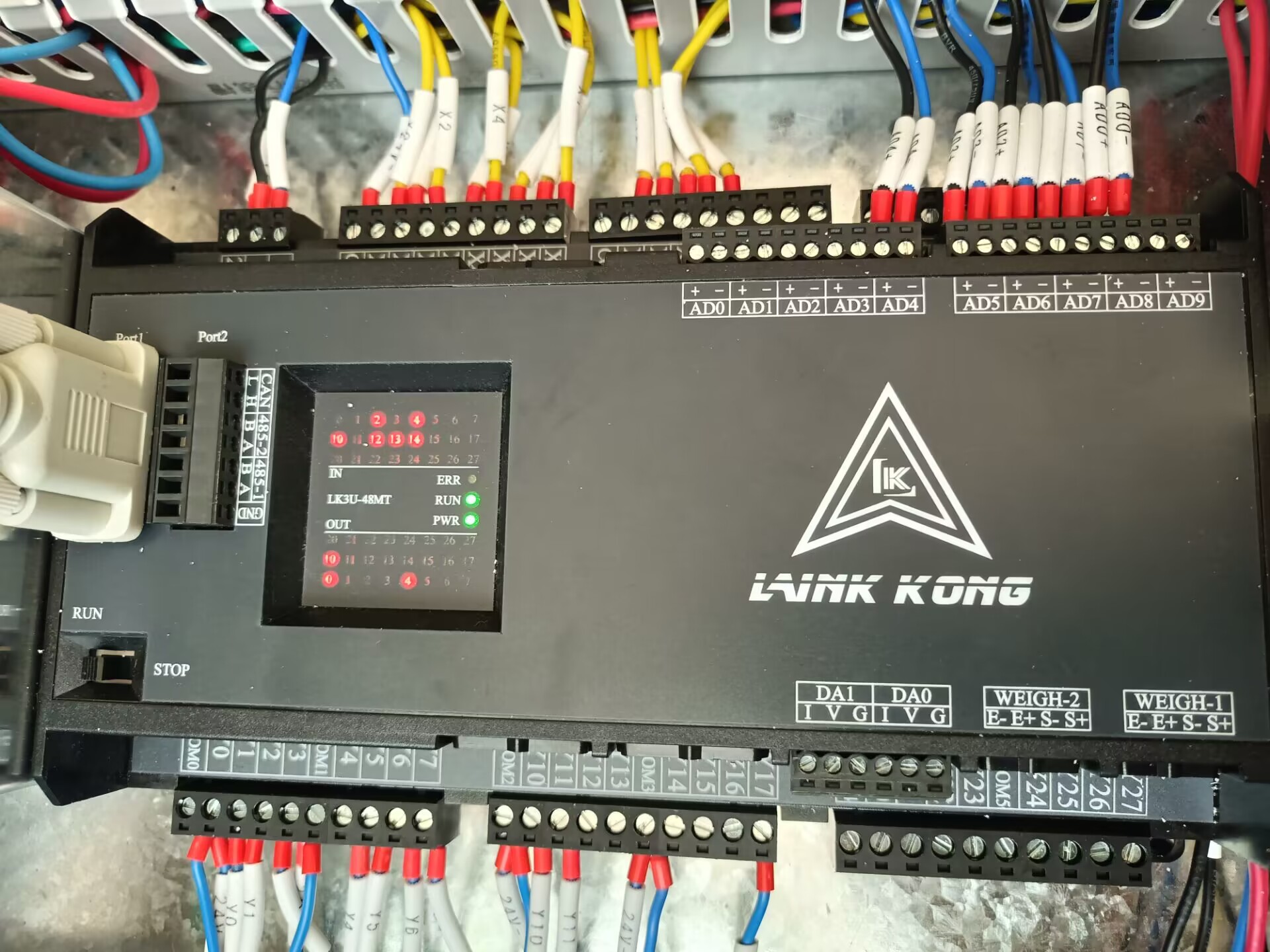

软件能够正常连接PLC,但是点击下载程序就是没反应!我这台电脑连接其他PLC使用都是正常的,软件版本GX Works2 Ver 1.615R,也尝试换了版本GX-WORKS2_177F;换另一台电脑,软件版本GX-WORKS2_177F,能下载,正常。领控的客服也说奇怪,有遇到过的吗?

检查串口设置,通讯线,都不行就重装软件。

最新版WORKS2用不了。用回GX Developer。一切正常

我的也是同样的问题,应该是系统兼容性问题吧

我遇到过,你点读取 在切换到写入就可以。 下载程序就要这样操作,没有其它方法,这就是国产便宜没好货
