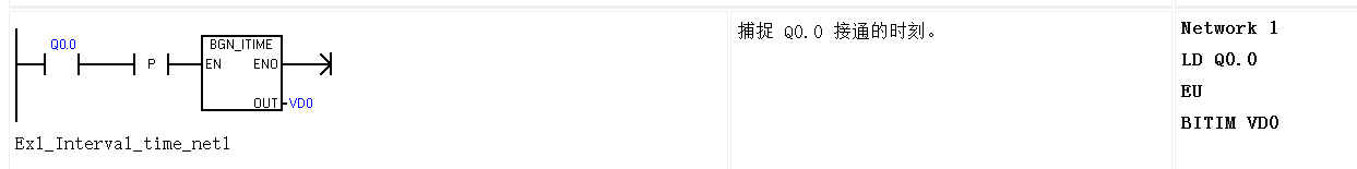

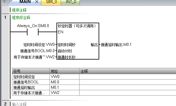

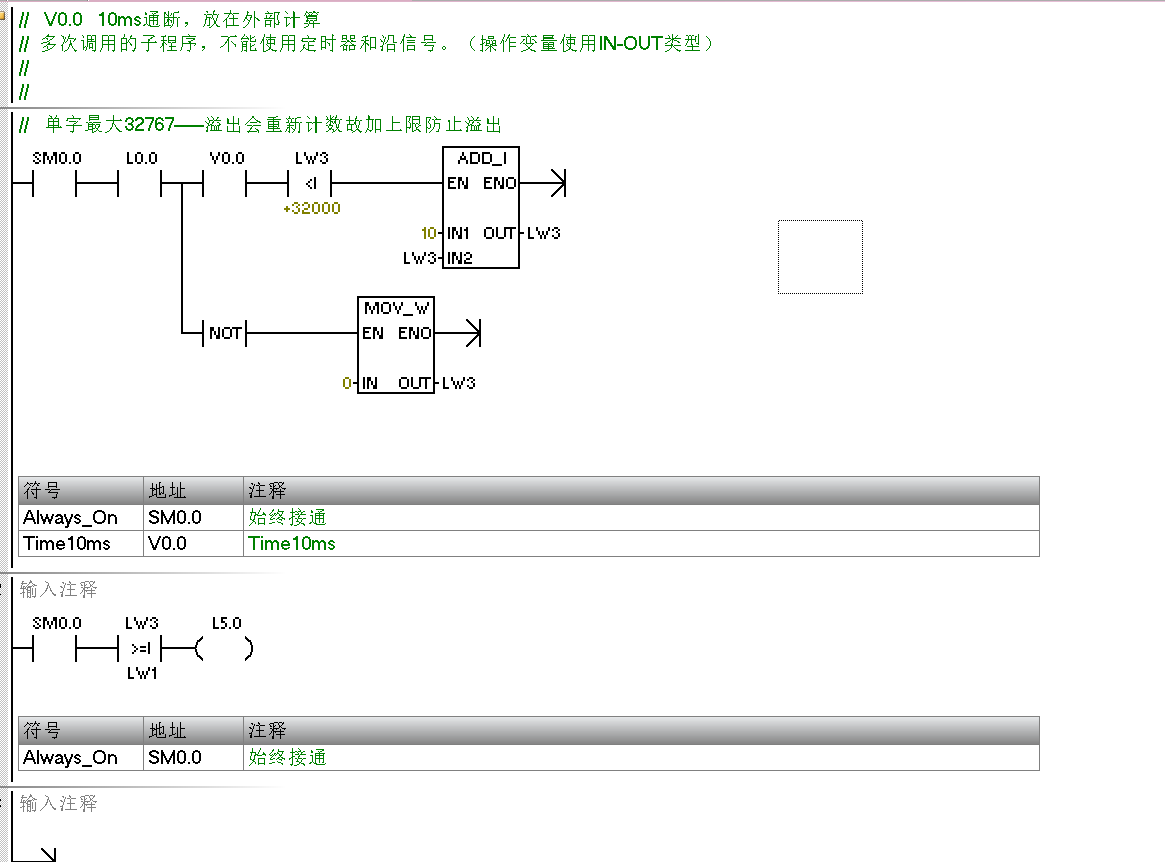

这程序写出来没试,今天试了下有问题不要下载了,抱歉了各位,改好另传
直接上图 [attachment=281593]

    千斤顶,这样就不用总是去考虑定时器编号问题了

    想法挺好,看了下你原程序有个上升沿指令,估计多次调用是不行的。

    引用第6楼中棉油脂于2023-06-12 22:05发表的  :
    那个上升沿是取当前时间的,不过这程序确实有别的问题没法用

    引用第9楼jshyhw于2023-06-15 21:19发表的  :
    200SMART子程序想多次调用有很多限制,是不可以出现计数器 定时器 上升沿等指令的。你好好查下资料就知道了 ,

    引用第10楼中棉油脂于2023-06-15 22:36发表的  :
    已经试过可以的,那个子程序重复调用有问题原因是取的瞬时时间值变量不能用同一个变量,那个变量要开放出来每调用一次都要配置一个变量,并不是上升沿的原因,那个上升沿不在子程序里面也得在外面调用时加上升沿,没有那个沿是算不出时间差的
    请参考官方帮助
