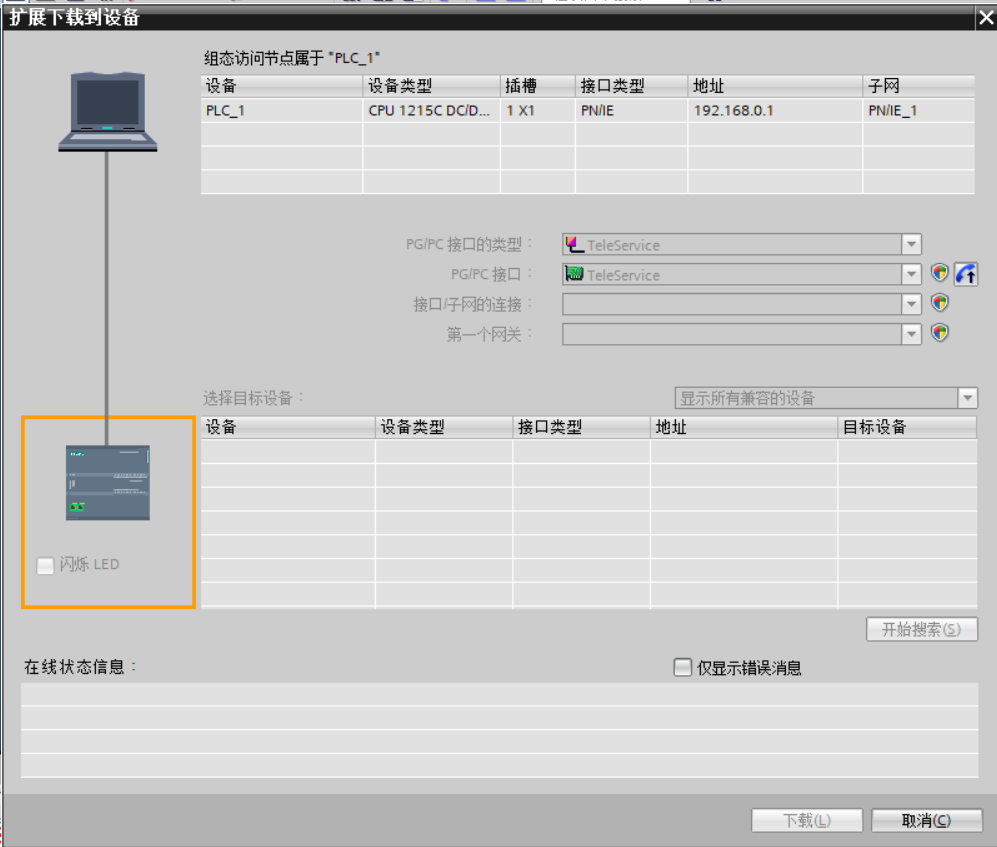

博图下载工程的时候PG/PC接口改变不了怎么办

有没有遇到这个情况的并且解决的可以分享下吗。非常感谢!

你应该在左侧的“在线访问”里面,找到你的网卡,点进去,下次你就可以在这边操作了!
