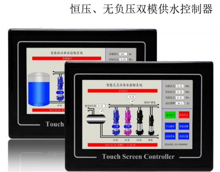

这款淘宝供水控制器谁有modbus 通讯协议?

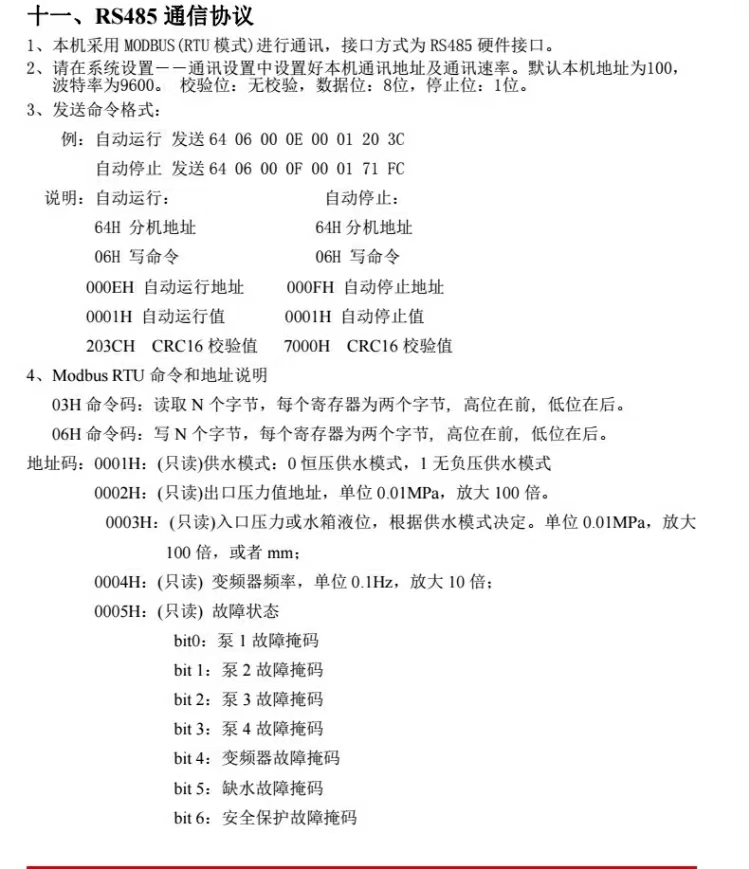

淘宝上明面说明书给的就是这点,没给全,问他要老说啥时买的,拿购买记录,我哪有购买记录,不过这款产品功能还是非常棒的,市面很多在卖这款,但就是不给,哈哈

上海恪成实业恒压供水说明书,含通讯协议
恒压供水.pdf
(1889 K) 下载次数:72
下载积分:+1(402096806) 感谢分享!
