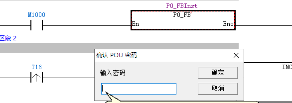

为什么主站明明没有分配M点,他这个M300的12M都被从站控制呢?
它的主机的读取,接收的D又是这么去定义的。
主副机都是dvpES2,并且软件里的PLClink并没有设置,也无法读出。
求大神解析一下,看了台达官网的plc link,感觉跟这个不太对应

用ISPSOFT软件打开,有个上锁的功能块,通讯参数可能在这个功能块里吧

我用另一个软件打开,里面没有功能块的
