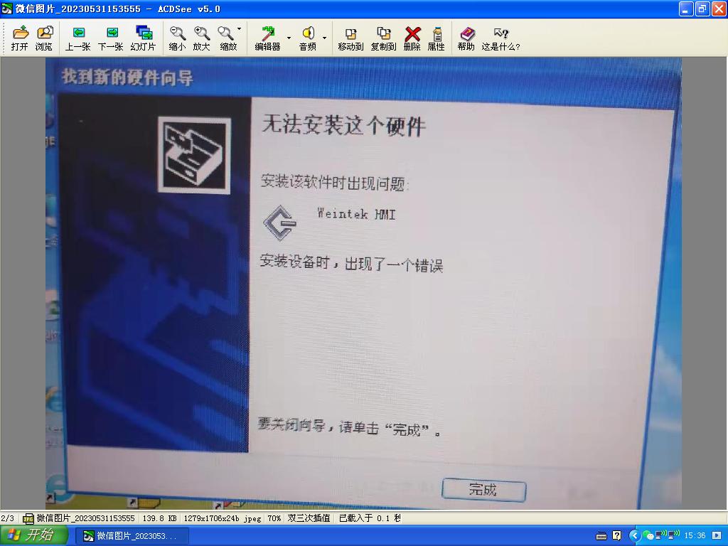

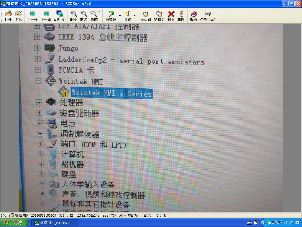

EB8000不能安装usb驱动,设备管理器显示叹号。

换个版本软件试试

安装目录之下呢

除了重装系统,试了很多办法,都不行!

不是你的usb线不好吧?

换电脑就可以 ,这台电脑安装驱动过多,不知哪个驱动和威纶屏驱动有冲突?

重启 F8 禁用驱动签名,
win10 11的话,控制面板,恢复,高级启动,禁用驱动签名
