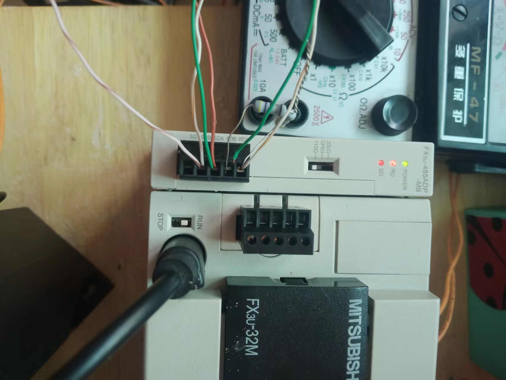

硬件三菱3UPLC+485BD+485ADP-MB+电压表,求助程序能与仪表通讯并能读取到仪表数值,可发远程操作电脑,18707695828有偿求助,大家帮看看仪表说明书是不是不支持MODBUS指令

先用modscan连接一下
然后adprw写程序

粗略看了下,这是个常规问题RS 485指令。  485-bd就解决了。

电表支持485通讯,PLC部分只要485BD就行了, 用RS指令,16位读写,很简单的。

有没有排查一下线路,如果各项软参数没问题的情况下,可以考虑排查一下线路!
