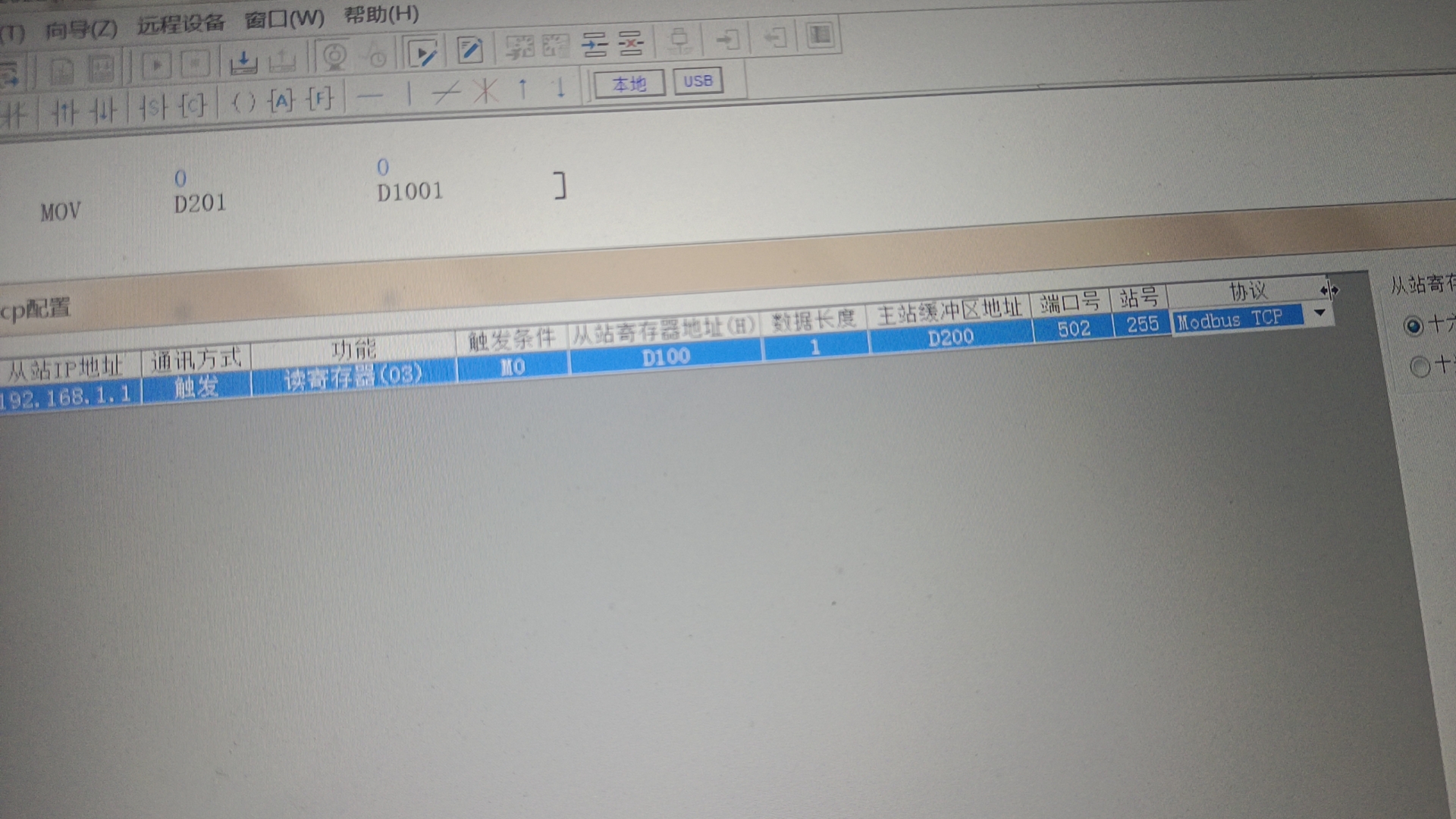

最近打算学习通讯,视觉加PLC通讯定位找点位 ,因为是第一次使用,目前视觉还没到位,只能用PLC跟串口连机,现在遇到的已经通讯成功了,但是数据无法发送跟接收,
求大家帮我看看是原因,指导一下
汇川H3UPLC 以太网MODBUS TCP 协议

PLC侧不用做设置,PLC做从站,PC做主站,端口号选择502,再发送modbus TCP指令

2楼正解

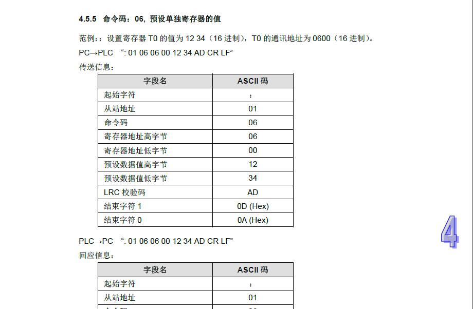

参考台达的通讯地址命令码实现。一般视觉内置这类功能,你只需要设置好接受数据的寄存器即可
