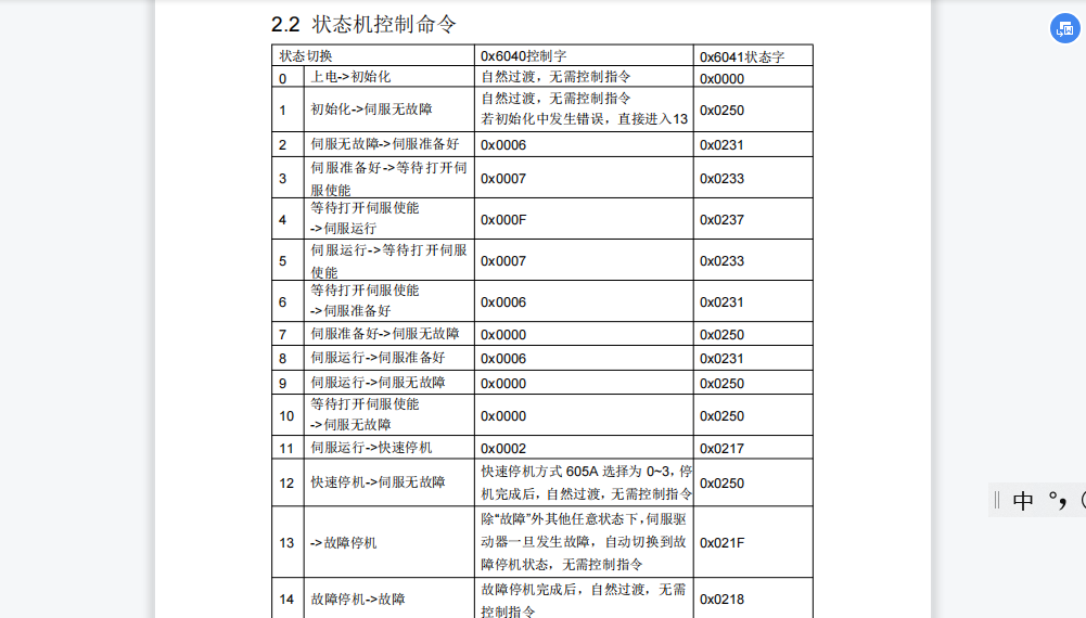

MC_Power原理是什么,怎么自己编写程序代替MC_Power

那就自己去把组态里面的6040映射一个地址,按照状态机控制顺序给地址里面写值就可以。之前用这样用过
