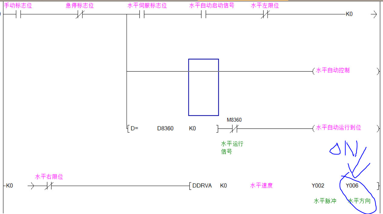

程序个个条件都通了,就是不执行,Y2与Y6 就是Y6直接至ON了,请问哪里出错了?

具体现象是什么,就这一行指令不执行还是?电机是否能正常正反转?

有没有速 度?速度设为0是不会走的,设得太小也看不到走的

如果在原点肯定动不了因为你给的脉冲数是0

建议你把前边条件都屏蔽掉,只剩下一个条件加一条绝对定位指令,脉冲和速度改为两个寄存器,然后重新下载测试

还有一种可能
DDRVA K0 速度
现在已经到K0的位置了,所以不动了

找到问题了,是跟自动程序冲突了,谢谢大家了

DDRVA是绝对定位,就是相对于原点的位置,你现在的设定位置是K0,就是原点位置,它不会走啊
