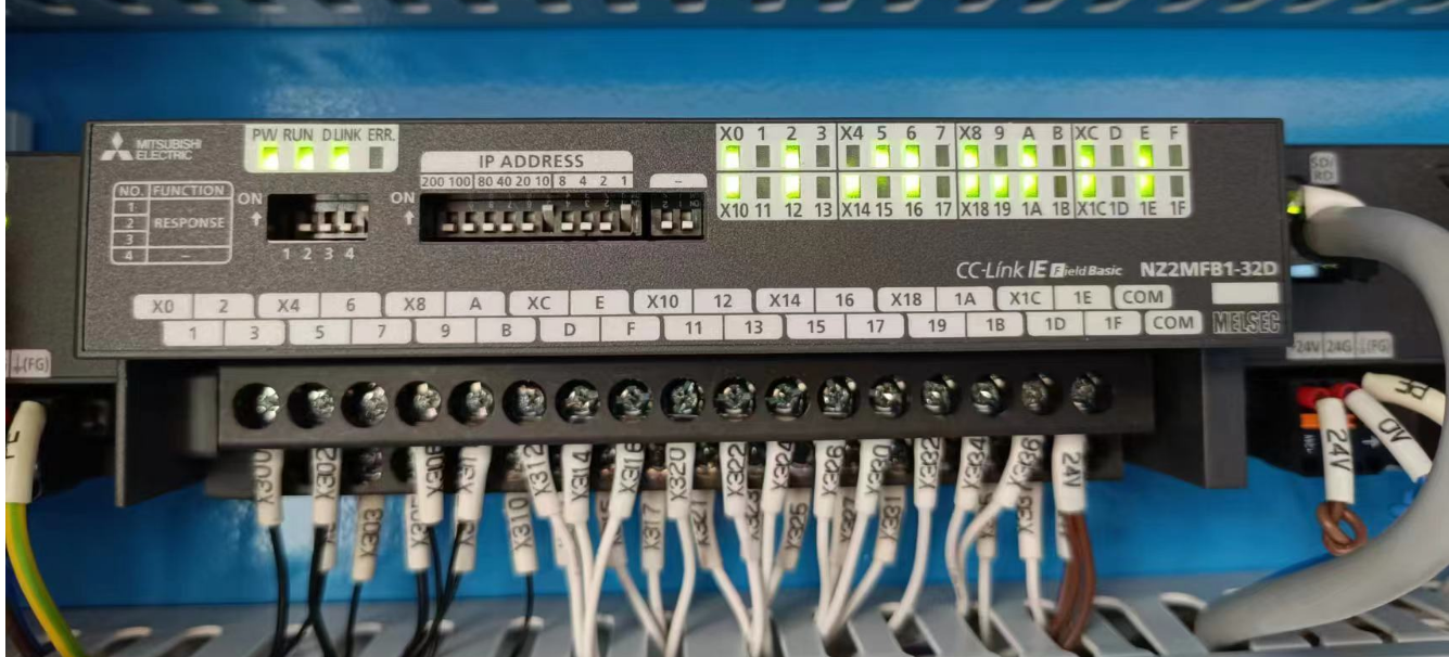

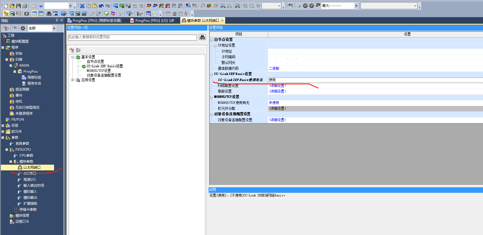

正如我所用的,直接连接交换机和PLC的CPU网口连接,大概10个,每次修改程序的时候,卡的一逼,要几分钟才能修改完成,请问你们的是这样的吗?我还怕CC-LINK BASIC总线伺服也是这样的。

就是这个协议的远程模块

这个周期循环通讯,改程序时候会PLC优先保证其通讯,之前带多了是卡,但是这么卡的话感觉交换机数据量可能也有问题,如果有USB口可以用USB连接

没得办法了,只能加这个和电脑连接修改

5U自带的485不也支持MELSOFT连接的,搞个USB转485

FX5S有usb口,但是连接数量可能不够

CC-LINK BASIC带过6个总线伺服,通讯改程序没区别。可能是其设置有问题吧
