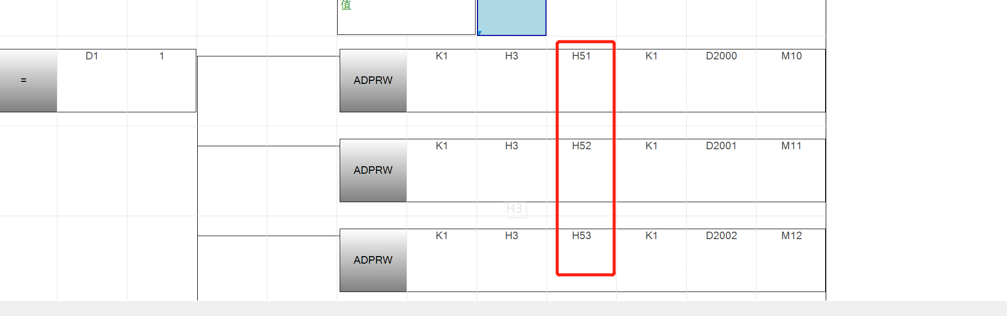

各位大哥 如图;电表里的地址是40051 40052; 三菱PLC中指令 应该用H51 还是怎么用啊?

40051-40001=K50,转16进制就是H32
大佬,请问为什么要减4001啊?

楼上正解是H32,是对的
