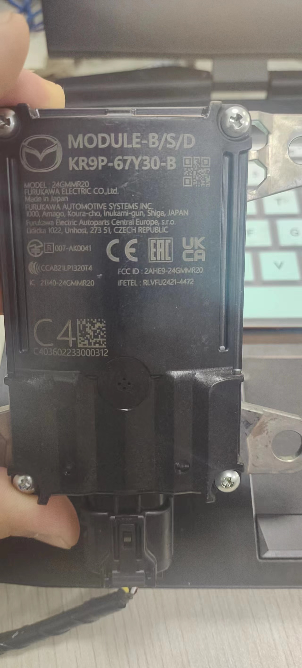

哪位大哥认识这个东西

这是什么啊,下面四个线都是干嘛的啊

查了下,是多模雷达。AGV小车上用的?

估计是自适应巡航用的毫米波雷达吧

四根线应该就是V+,V-加上lin1,lin2

RA21EX005 24GHz 高分辨率多模雷达 Furukawa 的新型 24-HR-MMR 雷达将提高乘客的安全性和舒适度,并为汽车提供行人保护功能。 产品特点 小尺寸 后保险杠安装 低功耗 多种应用的多模式操作 …
Read more:
https://zh-cn.manuals.plus/tag/24gmmr20-24ghz-multi-mode-radar#ixzz81AVX7INO
