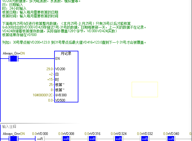

SMART电表,水表月记录程序,读取电表水表数,记录1-31号数据。利用PLC内置时钟每月自动核算。
完整未上传
附件: 电量计量.zip (12 K) 下载次数:918
