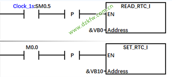

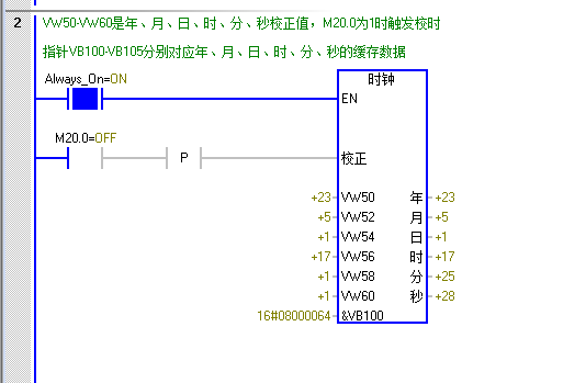

200SMART用子程序做的时钟,如果你编程时需要用到时间日期等参数,那就直接调用这个子程序,很方便的。
导入后调用
附件: 时钟.zip (1 K) 下载次数:449

    HMI一般都有日期,时间显示,只在PLC中使用时钟的几率还是比较少的
