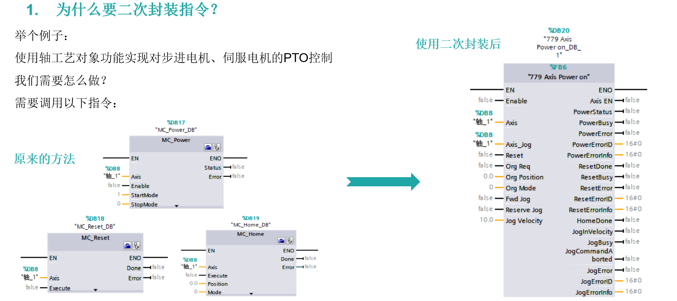

做一个三轴定位项目,调用一个MC指令就生成一个DB,怎么封装调用呀,避免产生很多DB

S7-1200如何二次封装指令,实际效果如图所示,具体教学视频可参考链接下载

封装的时候使用多重背景数据块
