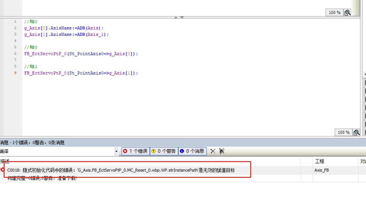

请教下 MC_Reset 函数报错 是哪里问题

Axis_FB: C0018: 隐式初始化代码中的错误:'G_Axis.FB_EctServoPtP_0.MC_Reset_0.wbp.WP.strInstancePath'是无效的赋值目标

应该还差一个:=
