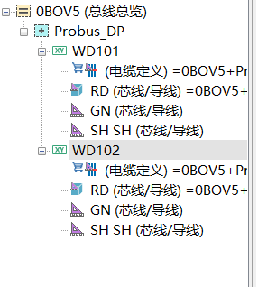

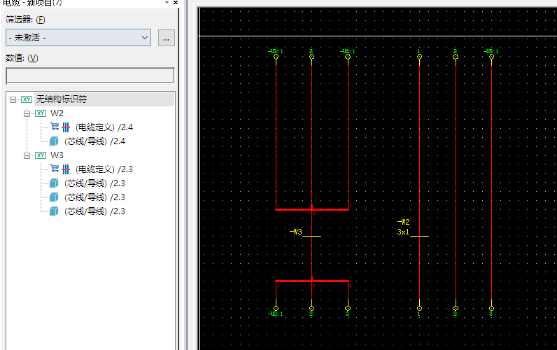

EPLAN中我的电缆如何整根放置呢,就i像此图一样,我想整根放置,但他显示的是其中的一芯。大佬帮帮我

一根线代表整根的话 需要用线束的方式
