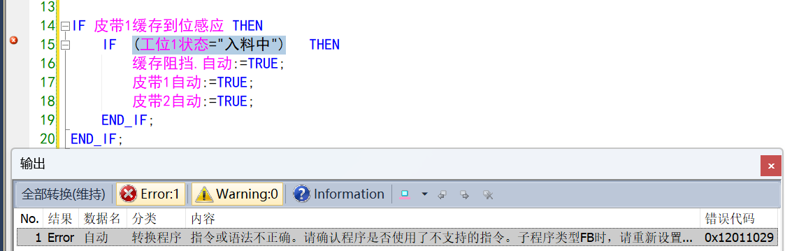

想用字符串表达等于不等于该怎么做,写到一半发现编译不过= =  工位1状态格式是 字符串[Unicode](32)

1楼  发表于: 2023-04-15 14:16
改成  字符串(32)

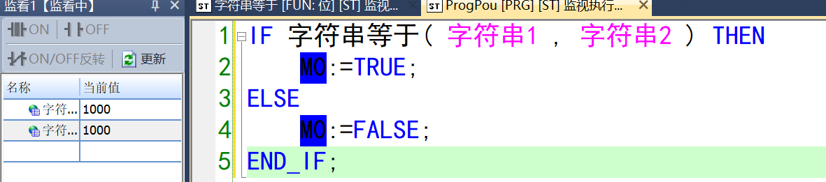

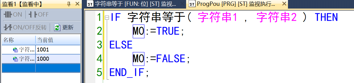

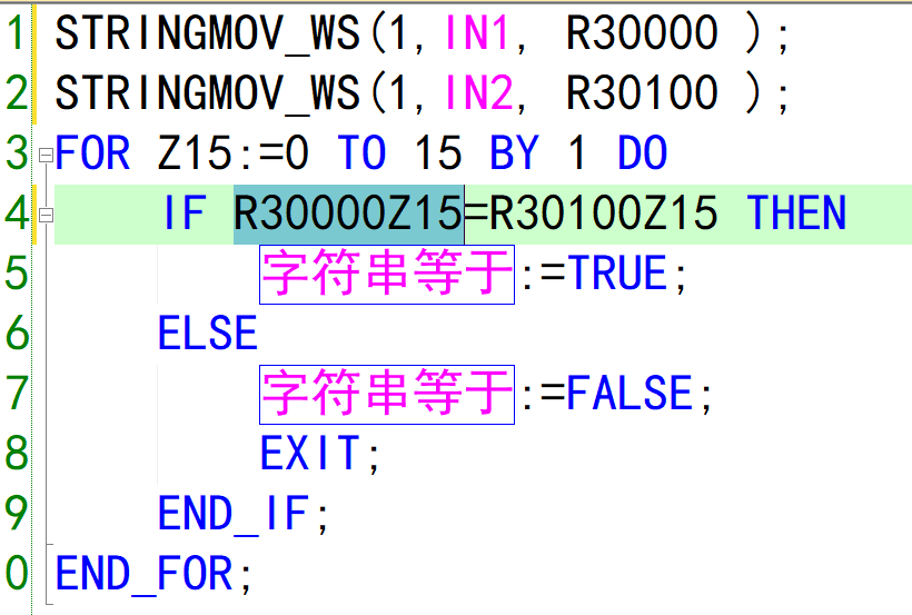

虽然麻烦点,但是终于找到办法了

引用楼主17625606414于2023-04-15 13:37发表的 请教 ST字符串比较怎么表达 :
把双引号改单引号

引用第5楼梦雨天涯于2023-04-15 16:03发表的  :
把双引号改单引号
编译不过

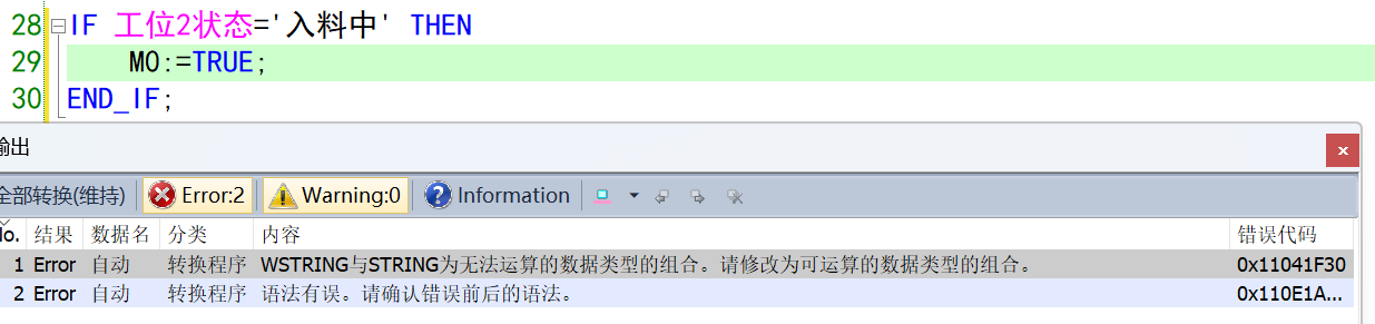

引用第7楼梦雨天涯于2023-04-15 16:39发表的  :
字符串(32)可以  字符串[Unicode](32)不行,一个是string一个是wstring
