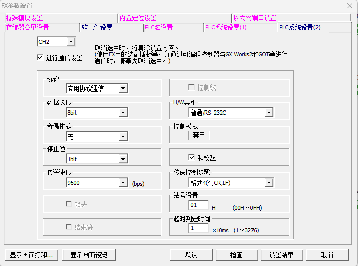

分享C#通过动态链接库读取三菱FX3U PLC地址区(XYMD区)

附件有源码。

楼主这个大致看了一下,就是不能实时监控X点和Y点的变化,浮点数据没办法写入和读取,要是楼主优化一下这个可能会更好一些。感谢楼主的分享!
