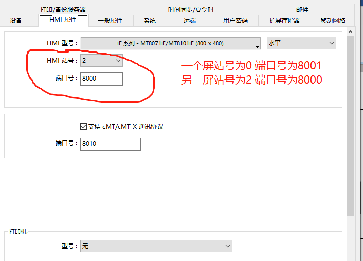

各位大师:现用一台PLC(带网口)与2台威纶通屏(带网口)通信,3台设备的IP设置在同一个网段(PLC:192.168.1.5 /A屏:192.168.1.2 /B屏:192.168.1.3) 。通信过程中2个触摸屏经常会弹出画面"Device No Response"设备无响应的对话框。请教各位是不是触摸屏的系统设置中还有哪些没有设置正确?

如果将其中的任何一台屏的网线拔掉,则PLC与另一触摸屏能通信正常。

两个触摸屏分别链接PLC的端口是多少?是不是连一个端口上面了?

站号与端口都分别设置为不一样

PLC的端口

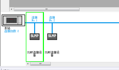

是什么PLC?FX5U的话,要设置对应端口,还要拖进2个SLMP设备
是松下的PLC 带网口

请问2个屏对应同一个PLC时设置的端口应该不一样吗?

西门子1机2屏,正常通信,除了HMI的IP不一样,其他都是默认设置,楼主把2个HMI的端口号、站号设置成一样试试看
一样的都试过,出现同样的问题!
