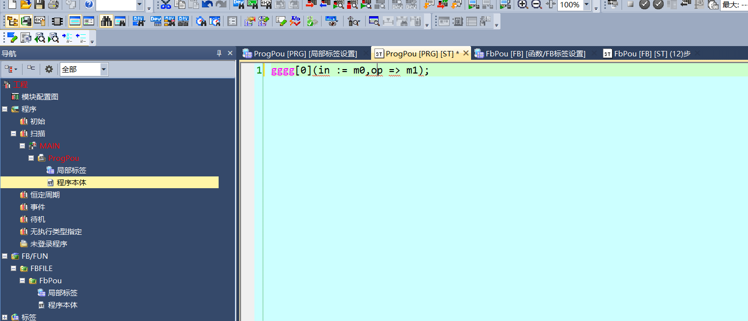

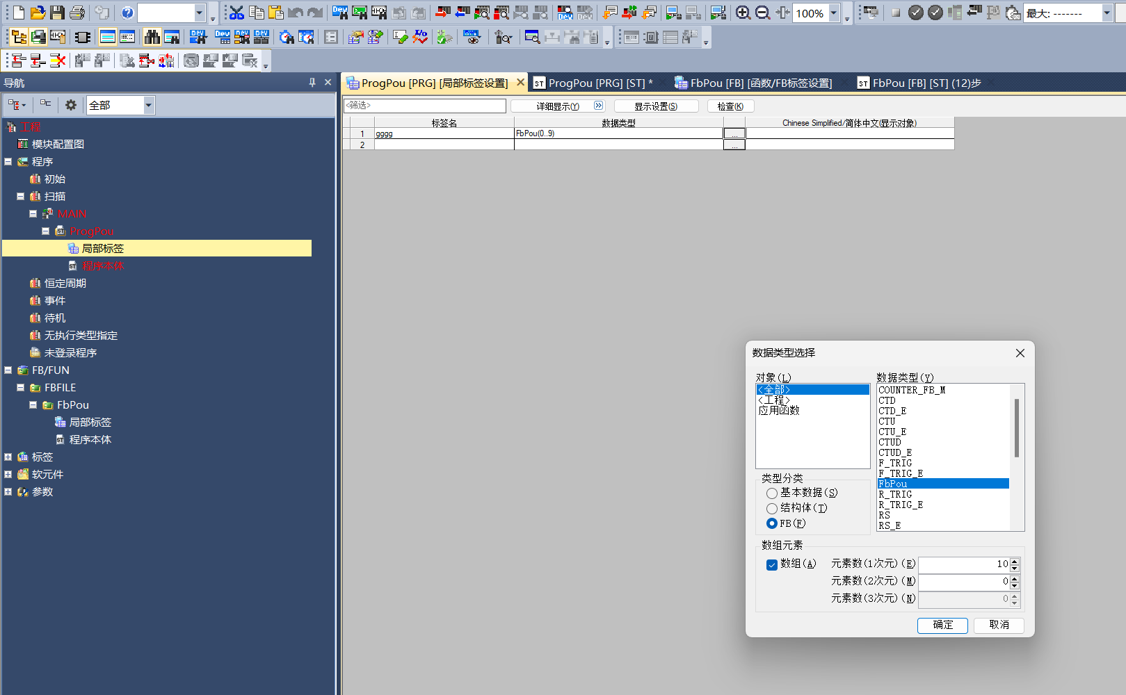

几十个的轴功能块要一个一个填引脚的话太浪费时间了,能用数组来实现吗?已知基恩士的PLC是可以实现的,三菱的数据类型里面也有数组+功能块,但就是语法写不出来,
有没有大佬能指教下

FB不能用数组,批量的话可以用结构体或者数组标签/地址写一个然后复制到EXCEL里,CTRL+H对关键词进行替换在粘贴回去
或者FB里使用结构体,这样FB可以直接对应一个结构体

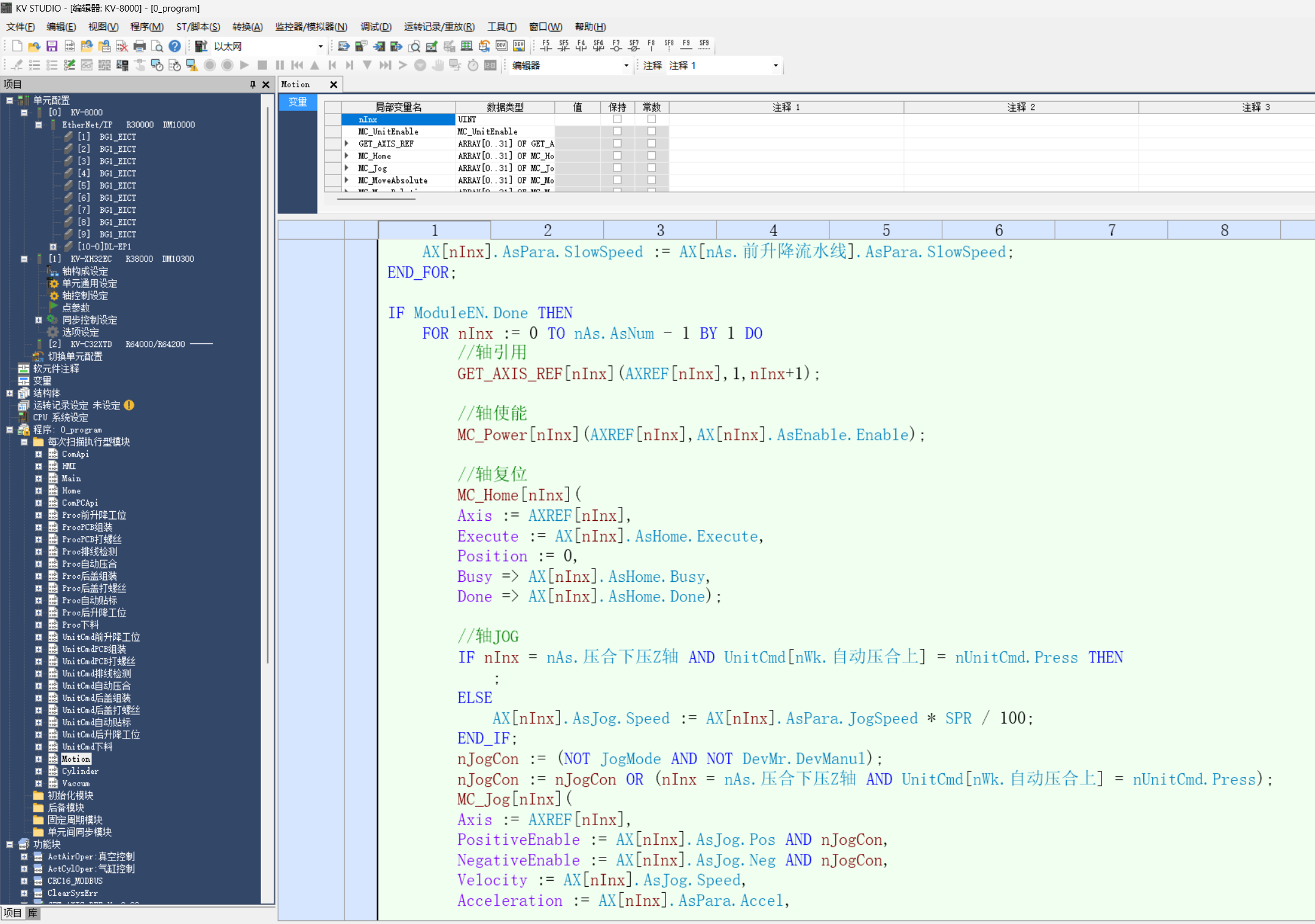

图二是基恩士的程序啊,我还以为三菱也支持这种程序写法了。
