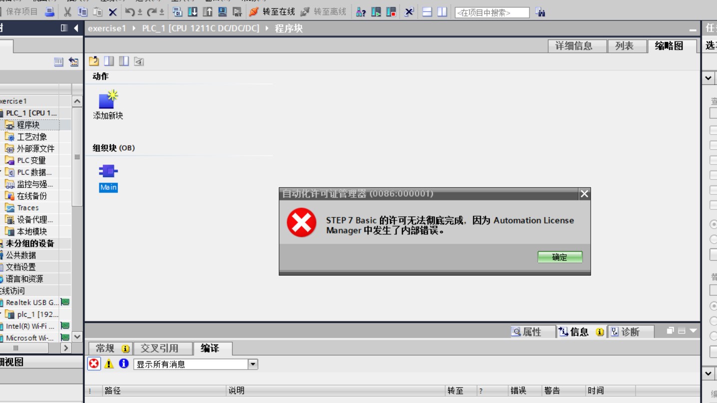

组态时就发现无法识别PLC,但是在线和诊断能连到PLC,灯闪烁也可以

发表于: 2023-03-25 07:59
提示很明确,授权管理器造成.
重新安装或修复安装授权管理器软件看看可以不.

发表于: 2023-03-25 20:36
请问授权管理器安装软件是哪个呢?

发表于: 2023-03-26 21:06
新建项目,添加设备看看有没有订货号
