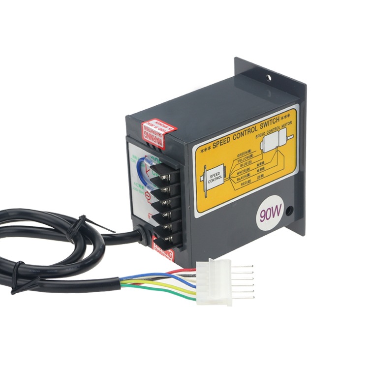

客户要求使用类似下图的电机调速器对转盘进行控制,因为需要频繁启停,估计会经常损坏调速器或电机。
请教各位有没有解决方案?谢谢!

    如果有用到凸轮分割器这个也可以用的,没那么差,我以前常用。如果担心稳定性,建议用步进或者伺服电机。

    断开控制信号。最好带刹车的稳定些。

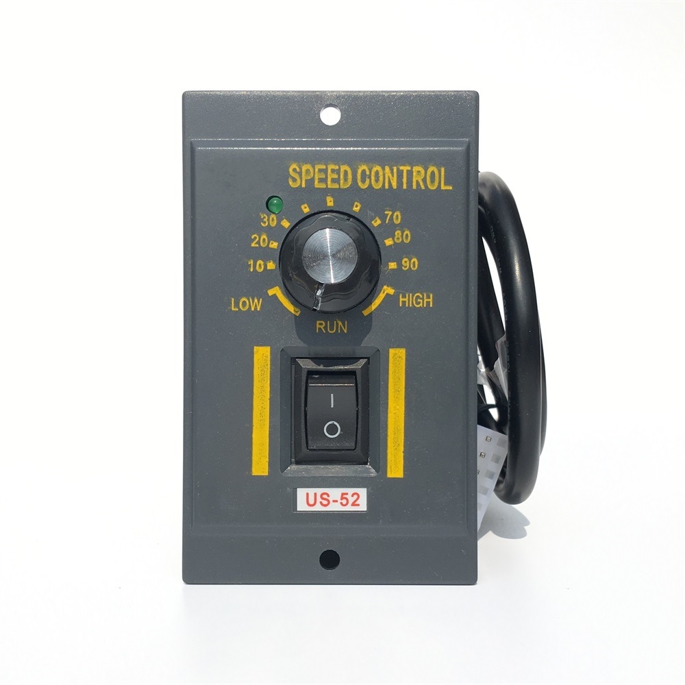

    配合分割器外加停位光电,用这种单相电机调速器完全可以使用,另外再加装一个风扇对电机外壳散热(可以频繁启停)。转盘分慢速和快速两种运行方式,慢速就利用US-52调速,快速就切换到直接(断开一根调速器的反馈线就是最高转速)启动电机。以前我们做非标机转盘时常用。稳定可靠。根本不需要用伺服电机。

    电源正常供电,控制CW,CCW即可
    真诚感谢!我这么做过,但觉得这样控制对触点和电容的有较高的要求。

    为什么我用的三天两头控制器坏?难道是用的假冒伪劣产品?而且使用继电器控制CW与CCW继电器触点也常常烧坏
    使用继电器控制CW与CCW跟直接控制电源一样,问题可能和启动电流过大有关。
