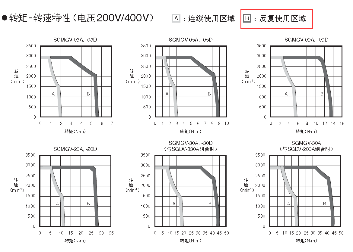

请教为什么反复使用区域的力矩比连续使用区域大, 何为反复使用区域??百思不得其姐.

在高速开车比喻连续使用区域,在崎岖的跌宕起伏的工控这条路行驶形容反复使用区域,
连续使用区域转矩可预见,够用就行;反复使用区域转矩难以确定,所以大力出奇迹。

这个解释应该是牵强附会些
