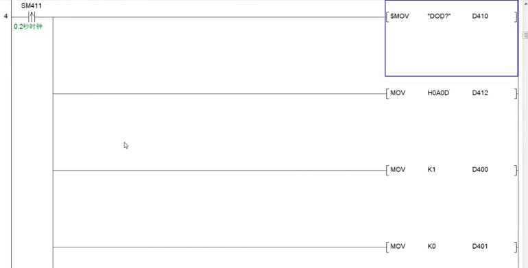

三菱Q系列通信模块,的一段程序
SMOV "DOD?" D410
请问DOD?是怎么输入的?是什么意思?

SMOV 在位數單位(4位)中進行資料的分配/合成 使用

你那是$mov 不是smov~~$mov 是字元位移

是字符串 应该是跟上位通信用的

你这指令好熟悉,读取理音噪音计的分贝值吧,DOD?就是字符。用$mov 指令加“” 直接输入就行。

字符串
