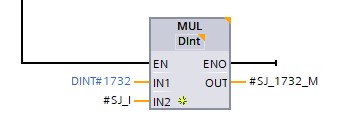

今天看一台设备的程序,西门子1500的PLC,运算指令如图,请教大家一下,1500数学运算指令中数字前面加DINT#有什么用途?

Dint# 将后面的数字定义成有符号双整数
#后面的变量为子程序内部变量
