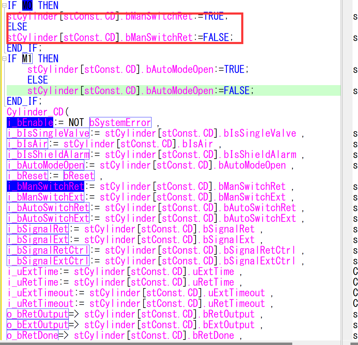

1.结构体成员变量没办法直接赋值
2.结构体成员没办法监控

可以让他对应D地址或者M地址,然后监控D和M这种软元件

右键登录至监看窗口,点击监视开始

这样也是可以的,就是方便性差很多,谢谢啊

Cylinder_CD里面是什么意思?没看明白

功能块吧

确实很讨厌,每次第一反应都是shift+回车,然后在右键登录监视窗口

我自己封装了一个油缸气缸的通用FB块

又学习了,一直都不知道FX系列可以封装结构体。
