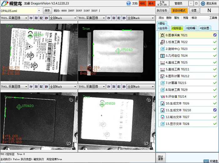

视觉系统定位标签位置
视觉系统定位标签在吸嘴上位置
视觉系统定位贴合产品的位置
视觉系统复检最终贴合状态
视觉系统计算出纠偏绝对位置坐标,生产数据格式为  WRITE#XYR#/-74.836/-305.300/-137.200
运动系统运动到该位置,完成纠偏。
