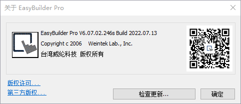

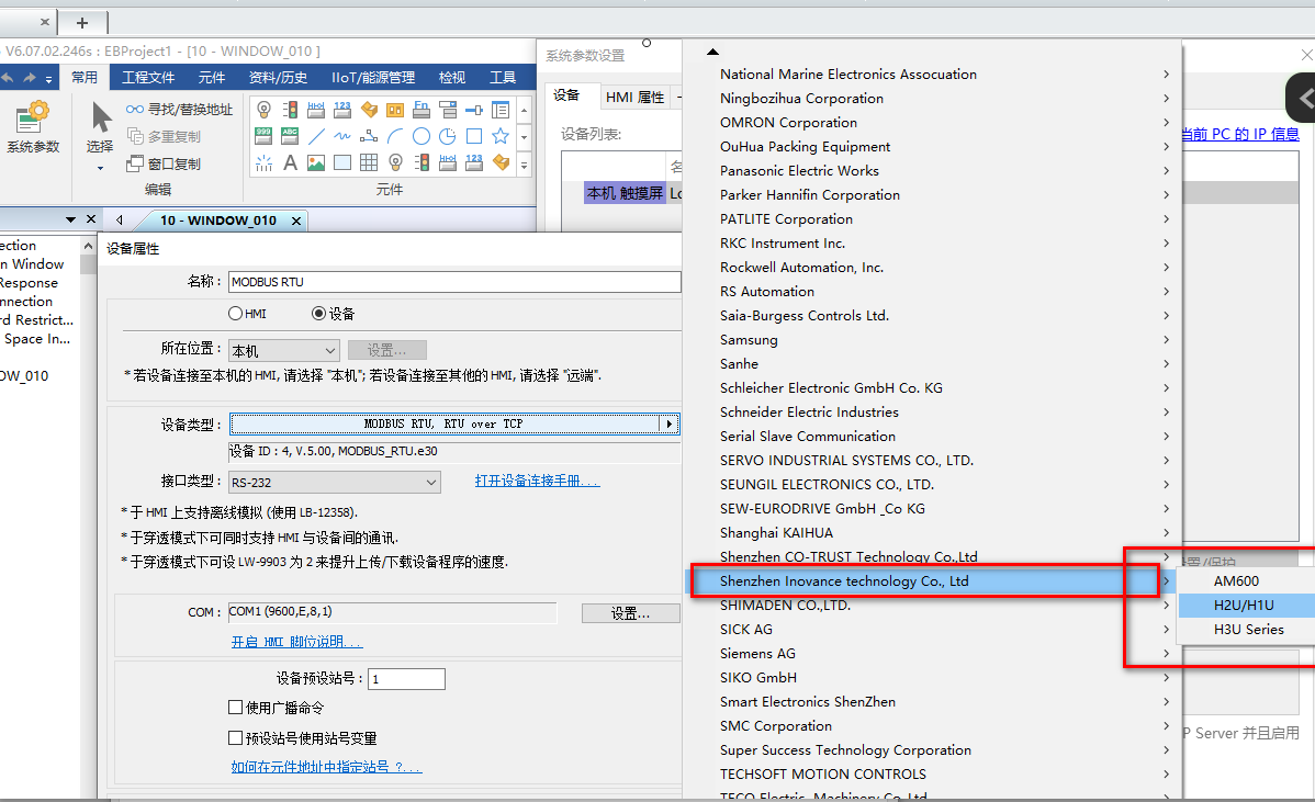

关于威纶通EasyBuilder Pro V6.07.02.246S 不再支持汇川H5U,和 AM600 Ethernet了!!!
原来是选择屏型号的问题!!!要选择支持Ethernet 的屏才支持H5U,和 AM600 Ethernet!!!

支持H5U和汇川中型PLC的标签通讯吗?
我试过威纶通可以和H5U标签通讯的
