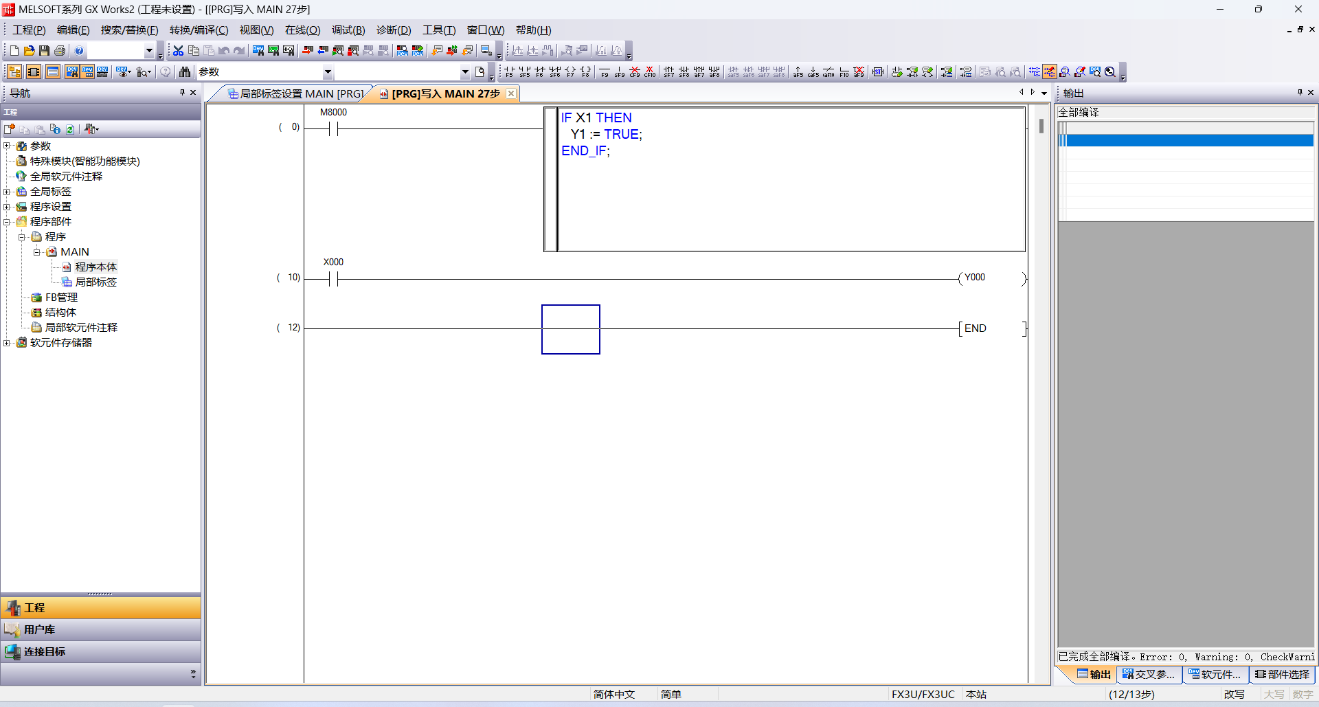

在work2里面3U编程怎么能让梯形图和ST能一起?

内嵌ST框

新建工程的时候勾选使用标签

使用标签,插入内嵌ST

三楼正解

标签模式下,按ctrl+B就插入ST框了
