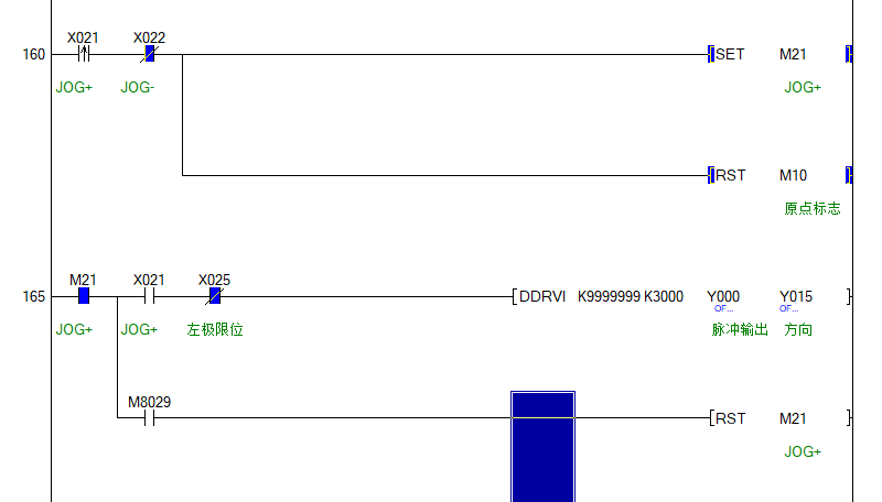

各位专家给分析下,为什么复位不了M21?

你要走完k9999999的距离,才能复位M21

程序有点多此一举了,直接X21到定位指令即可,X21断开,就不再驱动

没有走完会报M8329的,再并个M8329就行

这个是JOG,相对定位。复啥味。不应该有复位的想法,而且写X21 上升沿和SET M21也是没理解JOG的用法,多次一举。直接安装说明书上的程序来练习少走很多弯路。X21直接对着定位指令多方便。
