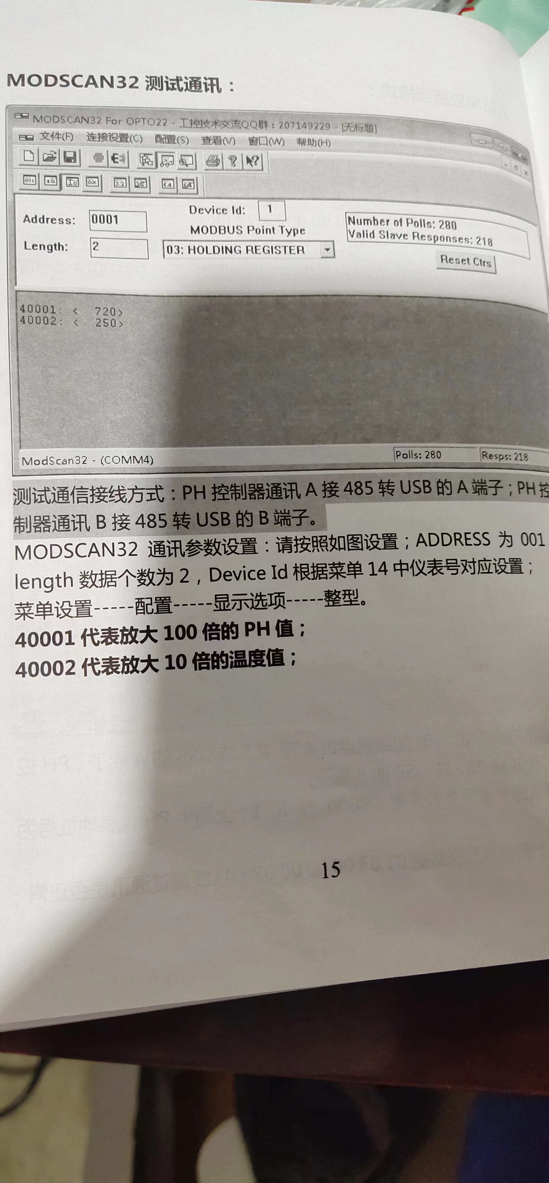

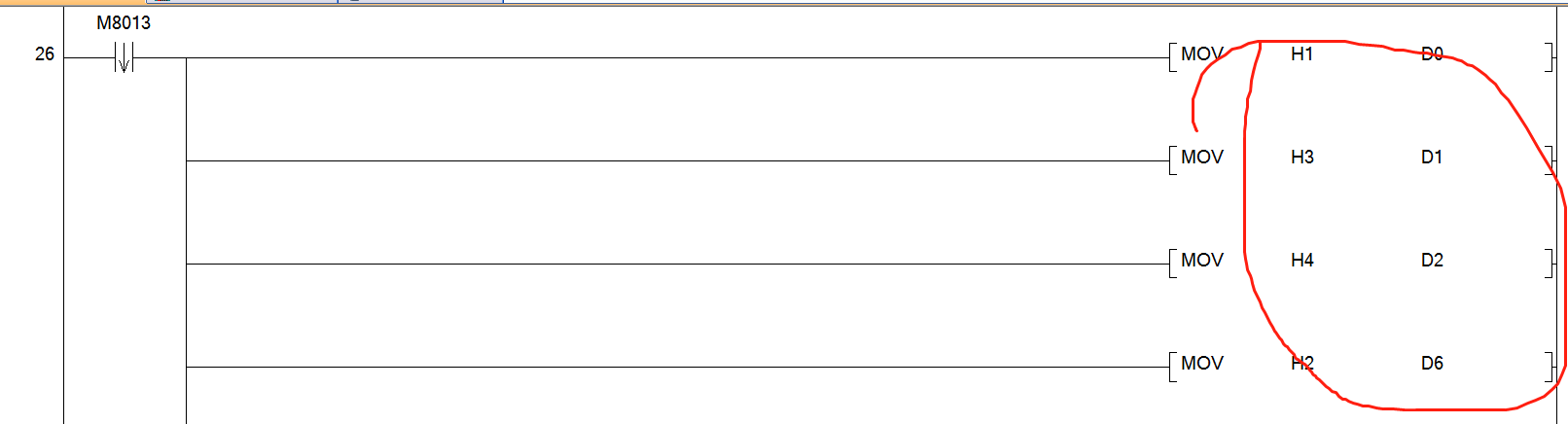

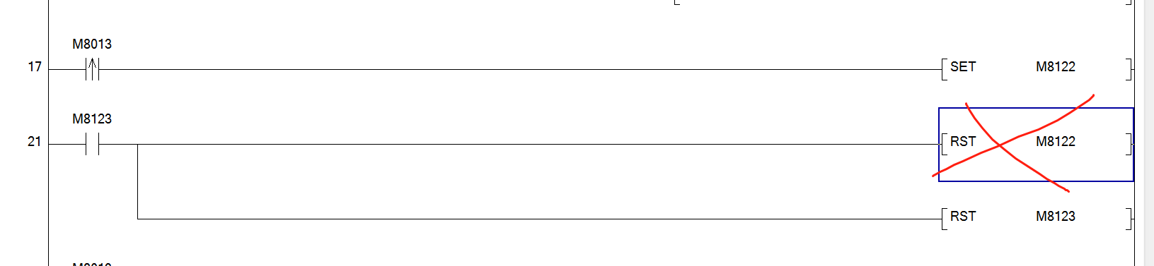

三菱FX3U-485BD通过RS指令与研华PH控制器同通讯,读取控制器的PV值,我在网上看了许多案例一知半解的,我写了个程序能和仪表通讯上但读出的数据不对,也不知道是哪里有问题,望大神们指点一下

PH控制仪通讯,

图片1地址有问题吧?你都没写完D0到D5,然后图2,你的M8122不需要你复位的
