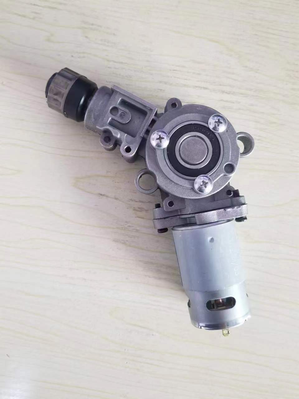

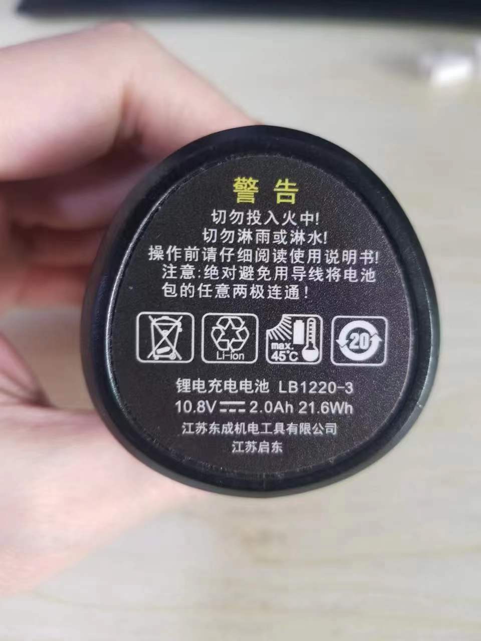

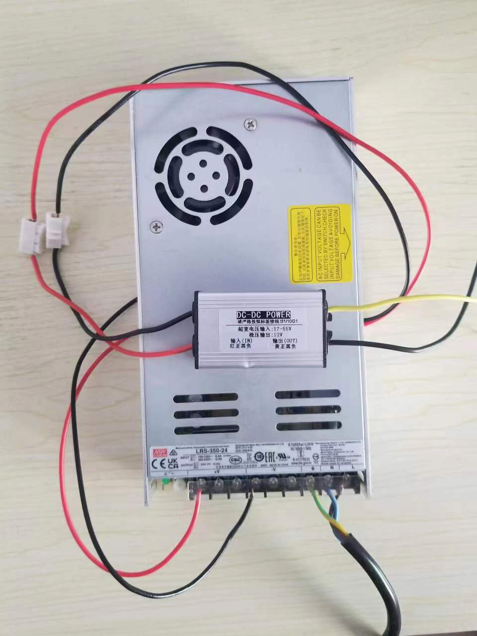

我有一个往复锯坏了,把里面的电池和齿轮箱拆了出来。
1、用24V电源经过变压成12V的直流电供电,电机是转一下,停一下。
2、但是用另外一个12V锂电池直接供电就可以正常转。
这是为什么?电源和电池的输出都是直流12V,有什么区别吗?

你用12VDC的直流电源试试?何必脱裤放屁用一个24VDC的直流电源经过变压转换成12V?你确定你那12V功率管够吗?

熊迪,开关电源不能带电机的。。。得用变压器

你那个稳压器有问题。

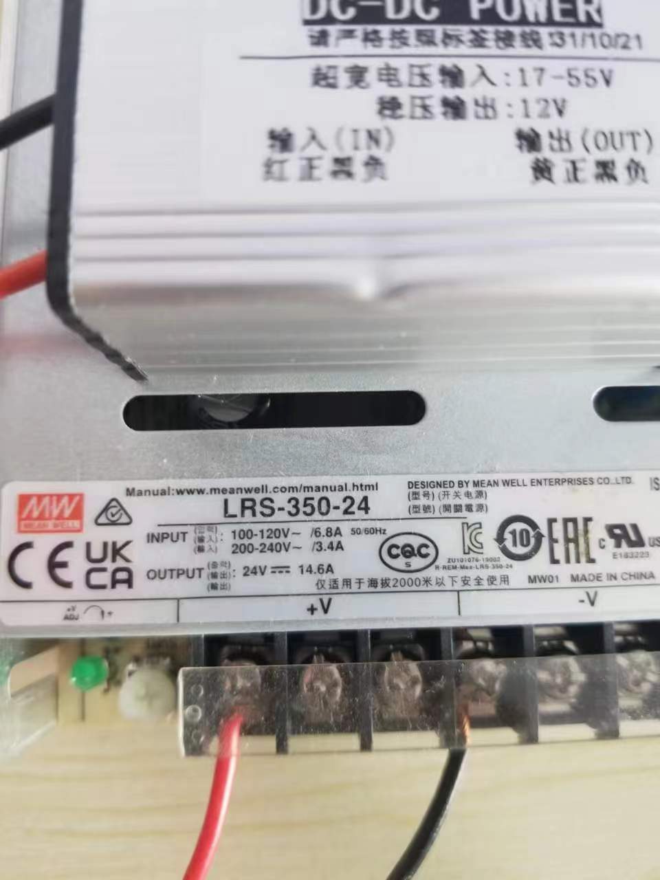

你的转换器功率太小

多数是电压转换器功率小了,建议直接换12V电源。

接一个负载时,首先要考虑:1 电源的电压匹配;2:电源功率匹配;3 供电的线径匹配。

功率问题

功率小了呗

你不用电压转换器,直接用24V接电机看看能带动不。肯定转的飞速,但是你只能短时间试验。
