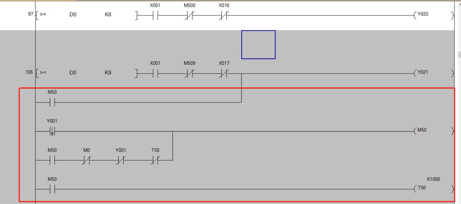

我想让设备停止时,实现热风风机运行3分钟后再停止,请大神们帮忙修改下,谢谢!不要笑我,我是工控爱好者,不是专业的,谢谢大家!

odf胶片机应急用PLC.1.zip
(175 K) 下载次数:24

非常感谢2楼大神的帮助,好人!非常感谢!
