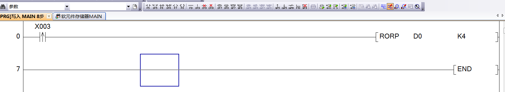

位移指令RORP如何在寄存器D写入数值,当指令执行后又如何能读取到已经移位了的数值。手册上的d0---d15(111111110000000)是不是指寄存器D0--D15值, 还是指D0(111111110000000)的值。老师指导一下,谢谢了。

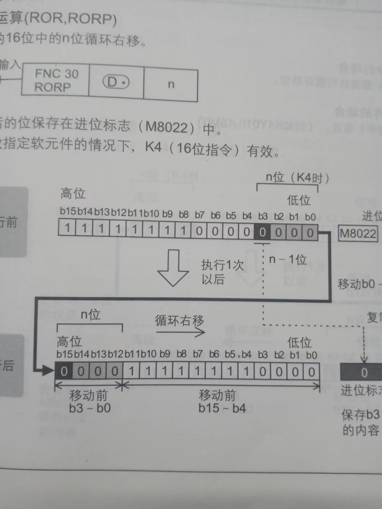

你看错了吧,是b0-b15.也就是D0.0-D.F

b0-b15,对应的就是你程序里的D0.0-D0.F。这样子能理解吧

B0~15,是一个字的16位,D0~15,是16个字,

16位指令,只对单字有效

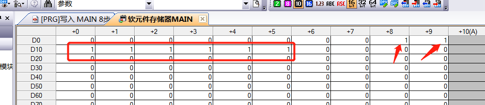

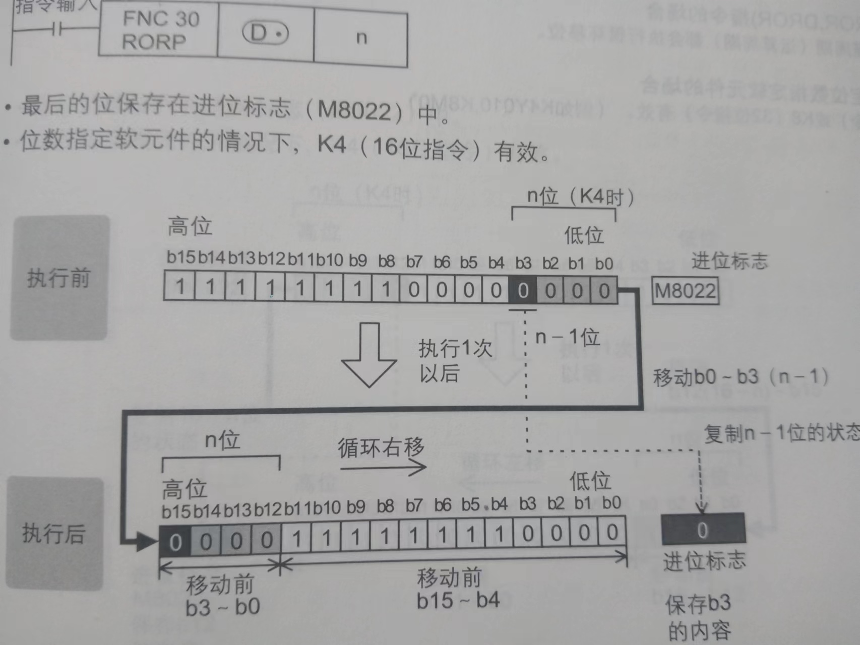

循环右移,当K=4时,x3触发,b0~b3位的数据会移位至b12~b15。
当K=1时,x3触发,b0数据会循环右移到b15上,假如b2=1,b0=1,b15=0,移位后原来B3的值到b2,b2到b1,b1到b0,b0到b15, 移位后 b1=1,b15=1,b14=0
